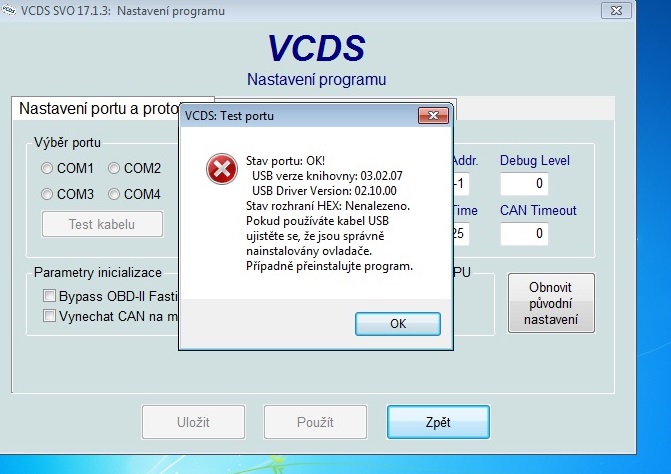

Ahol mam kabel vag 178 hex+can dual-k ,can usb Ross-Tech.com zrejme to bude klon k tomu jsou dve cd pro K a druhy na Can je tam VCDS-CZ-17.1.3 a VCDS-Relase-17.8.0 nahral jsem VCDS-CZ-17.1.3 a nejde me kabel otestovat neprojde test viz obrazek prvni bez pripojeni auta a pak v aute test. poradi nekdo co stim je? co by se dalo stim udelat? kabel drive fungoval v jinem pocitaci ted nejde vubec. v kabelu je atmel ATF16V8B a ATMEGA162 16AU a FT232RL dekuji.

a co připojit k autu a až potom test a uložit.

jo druhy test je pripojene k autu prave. v navodu na instalaci je jestli jsem to prelozil dobre prvne pripojit k pocitaci kabel dat test to je prvni fotka a ulozit a pak pripojit do auta a udelat test a ulozit to je druha fotka.druhy test neprojde nejde ulozit teda ani. prave je me divne ze kdyz neni pripojen k vozu rozhrani hex najde a kdyz se pripoji nenajde to rozhrani. co to muze bejt stim?
Příspěvky: 9183
nedávno jsem klon instaloval kamosovi na pokusy a musel jsem prvně zakázat aktualizace pak do auta pak test a uložit. Ale bojoval jsem stou sviní asi dvě hodiny.

A poradil by me nekdo co stim zkusit udelat kabel asi uplne mrtvej nebude kdyz ho vidi ovladace snad jsou dobre bych rekl ne? setkal se nekdo stimhle problemem? nevim treba jestli neco nedelam jinak nez se teda ma treba neco delam blbe ja.
Příspěvky: 9183
Tak mám od jiného známého nějaký klon má stejný projev jako fotíš ty a nepomohlo mi vůbec nic. Přehrál jsem FTDI z jiného taky nic. Na ENG verzi beta se asi 3X z 40 pokusů chytil na program dodaný s ním vůbec. Dokud není v autě HEX je nlezeno jak jde do auta HEX nenalezeno.
