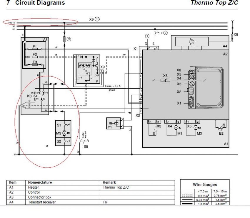

Ak sa ti po pripojeni 12V na D1 zapne klima, tak bude zapnuta v rezime HE, cize bude zapnuty aj vetrak...u teba to teda bude asi viac realne ako u mnaavatar píše:no jsem rad ze tomu kluci rozumite uz se tesim az kuchnu tu klimu a rozlustim tajemstvi me S6 C5 a jeho D1 pri priojeni 12V.
Pokud sem to dobre pochopil tak v nejlepsi pripade se klima zapne a zapne se i vetrak (pokud bude mit v okruhu teplou vodu).
nebo se sepne klima a budu muset jeste vetrak rozhodit pres tu 75

tak si to pochopil dobre, 30ka rele musi byt na kabli od klimy, 87cky na 75ku a nejakych stalych 12V...prudovo dimenzovane nic moc, u A4 klimy je 75ka iba aktivacia (tusim tam bol kabel 0.35mm2) a klima ma svoje vlastne silove napajanie z 30ky.Marek_A4 píše:Pristavim ti na hranie moje auto..?Asi to chapem s tym rele, musi mat kontakty 87, 87a, 30 a spinacie na cievku.. v klude bude zopnuta 30ka s 87a, v zopnutom stave 30ka s 87kou.. Ako by malo byt prudovo dimenzovane..?
avatar: u S6 C5 je sice D1 funkcna, ale tam je treba preklenut aj 75ku tj, spolu s D1 dalsie rele ktore do zvazku klimy pritiahne 12V namiesto 75ky (ak mas solarnu strechu tak sa to da priamo pripojit na izolacne rele strechy)

solarni strechu mamtomiisp píše:tak si to pochopil dobre, 30ka rele musi byt na kabli od klimy, 87cky na 75ku a nejakych stalych 12V...prudovo dimenzovane nic moc, u A4 klimy je 75ka iba aktivacia (tusim tam bol kabel 0.35mm2) a klima ma svoje vlastne silove napajanie z 30ky.Marek_A4 píše:Pristavim ti na hranie moje auto..?Asi to chapem s tym rele, musi mat kontakty 87, 87a, 30 a spinacie na cievku.. v klude bude zopnuta 30ka s 87a, v zopnutom stave 30ka s 87kou.. Ako by malo byt prudovo dimenzovane..?
tak tam sa to rele dava medzi rele strechy (pin 6 rele) a menic napatia zo strechy (4mm2 kable) lebo to rele strechy priamo vedie stavu na 75ku klimyavatar píše:solarni strechu mamtomiisp píše:tak si to pochopil dobre, 30ka rele musi byt na kabli od klimy, 87cky na 75ku a nejakych stalych 12V...prudovo dimenzovane nic moc, u A4 klimy je 75ka iba aktivacia (tusim tam bol kabel 0.35mm2) a klima ma svoje vlastne silove napajanie z 30ky.Marek_A4 píše:Pristavim ti na hranie moje auto..?Asi to chapem s tym rele, musi mat kontakty 87, 87a, 30 a spinacie na cievku.. v klude bude zopnuta 30ka s 87a, v zopnutom stave 30ka s 87kou.. Ako by malo byt prudovo dimenzovane..?

to rele resp. RJ pre solarnu strechu by malo mat cislo 385 ale este by malo byt jedno rele, na drziaku co je pod palubkou a ma iba 3 pozicie, tam by malo byt klasicke prepinacie rele (pozicia 2) a podla origo zapojenia by malo stacit na pin oznaceny T na tom rele priviest 12V a cele sa to prepne (tak ako pri aktivnej streche a vetrani), ak chces mozem ti poslat origo schemu od tohoavatar píše:taky sem nekde cetl ze to je TT- V do tech starsich audin se davalo TT- Z\S -B myslim jeslti sem to dobre cetl
tomiisp - ciste nahodou cislo tho rele strechy neznas abych ho nemusel hledat ale dis tak ho najdu po dratech odte 75

v principe ano, tuto schemu som nejak detailnejsie nepozeralMarek_A4 píše:No ak som si dobre este raz pozrel schemu, tak to spinacie rele medzi 75ku je vlastne origo zapojenie, takže to moc až také bastlenie asi nebude...či..?![]()
avatar: mas to v mailu
