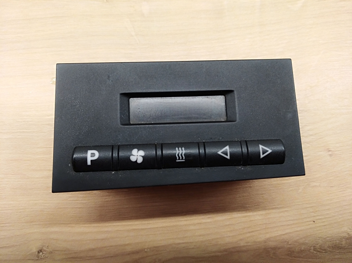

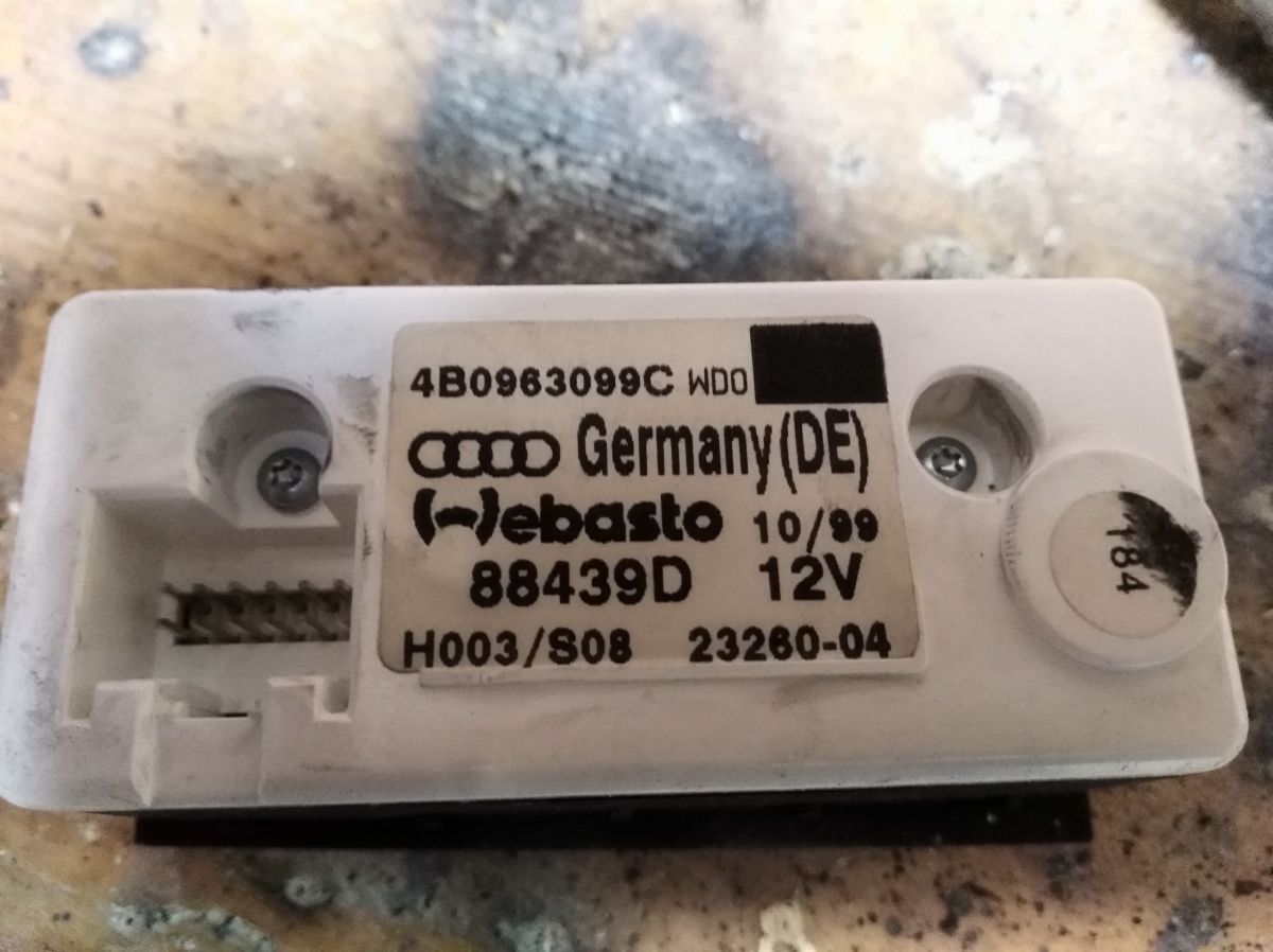

Zdravím,potřeboval bych poradit.O víkendu jsem koupil Thermo Top Z/C-D.Je to analog,na dílně se mi ho konečně
podařilo spustit.Teď ale řeším hodiny které k němu dostal.Označení je VAG 4B0963099C Webasto 88439D a mají 12pinu.
Našel jsem k nim jenom tohle a nejsem z toho moc chytrej.
pin1: kl.58d (Displaybeleuchtung)
pin2: Einschaltsignal Standheizung
pin3: Standheizung --> Heizen/Lüften
pin4: Kontrolllampe für Heizung
pin5: Klemme 15 (Zündung)
pin6: Kontrollampe für Heizung
pin7: Funkempfänger Standheizung
pin8: kl.58s (Schalterbeleuchtung)
pin9: Sommer/Winter -Schalter
pin10:
pin11: Klemme 30 (Dauerplus)
pin12: MASSE und Sommer/Winter -Schalter
Po zapojení pinu 2,11,12 pouze problikne podsvícení tlačítek na hodinách ale na displeji se nic neobjeví-prostě se vůbec nerozsvítí.
Bufík s nima ale normálně zapnu.Myslím že piny 4,6 jsou mimo-je to vedení k ledce ovládané spínačem na pinu 9 a 12 pro takovej otevírací kastlík na hodiny ve dveřích.Proste když se otevře ten kastlík tak se rozsvítí ta ledka.
Je to vyndaný z Audi A6.Díky moc za jakoukoli odpověď.

Nemcinu tiez neviem, ale:
1: Podsvietenie.
2: Zapnutie Webasta +
3: Kurenie/Vetranie
4: Kontrolka ohrevu (LED-ka)
5: Svorka 15, + po zapnuti zapalovania
6: Kontrolka ohrevu (LED-ka)
7: Dialkove ovladanie
8: Podsvietenie
9: Mikrospinac kastlik (asi - pripojit)
11: Svorka 30, + pernamentne
12: Mikrospinac kastlik
Mas to asi z dakej starsej A6tky, tak skus tam pohladat.
