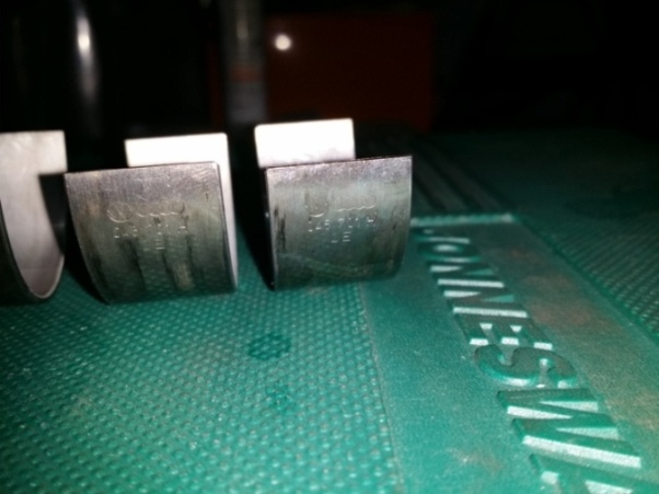

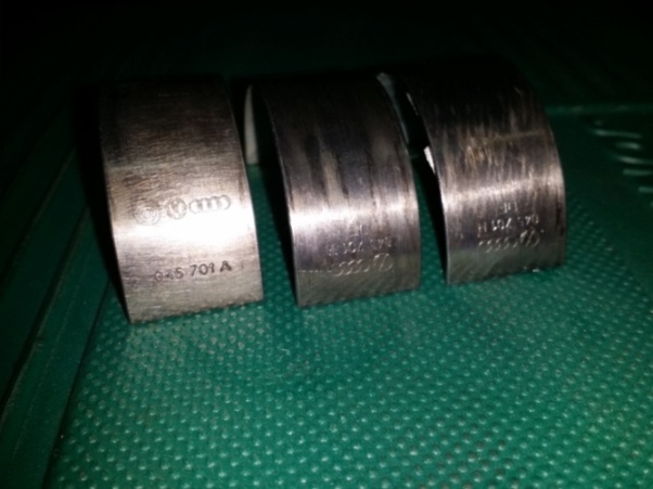

Pája 19 píše:
toth.stefan píše:Obrázek
Toto zostalo z ložísk z rozsypanej Jetty BXE........
Můžeš přihodit čísla těch šál Štefane?
ObrázekObrázek
045 701 A
045 701 H
P.S.: sorry za meškanie, riešil som problém so simeringom kľuky.
Má někdo vědomost, že takové šály jsou z vadné šarže a že u těch novějších se toto nestává? Takovéhle šály vypadaly i u starých dieselů bez turb, vždy jsem se divil, jak ty kusy "vylítaly" ven...A dobrá informace by byla, kdyby nějaký expert zjistil v čem /asi materiálu/ je problém. Továrna to patrně ví, ale nepoví...

Jericho vzdyt se to dal resilo a zjistilo se, ze ty problemove saly maji jine cislo a uz je nedelaji. Ted je náhrada, ktera by mela fungovat.

Díky za ty čísla. Až příště uvidim Háčka a Áčka, tak rovnou poletěj i kdyby vypadaly sebelíp.
Oct asv 2000, DieselPower
Fulltank píše:Jericho vzdyt se to dal resilo a zjistilo se, ze ty problemove saly maji jine cislo a uz je nedelaji. Ted je náhrada, ktera by mela fungovat.
To jo, to je sice krásné, ale bohužel člověk neví PROČ ta nová šála je lepší..Tak jsem si myslel, že jelikož jsou tady koumáci, kteří zjistí všechno, jestli něco třeba neví.. :)
