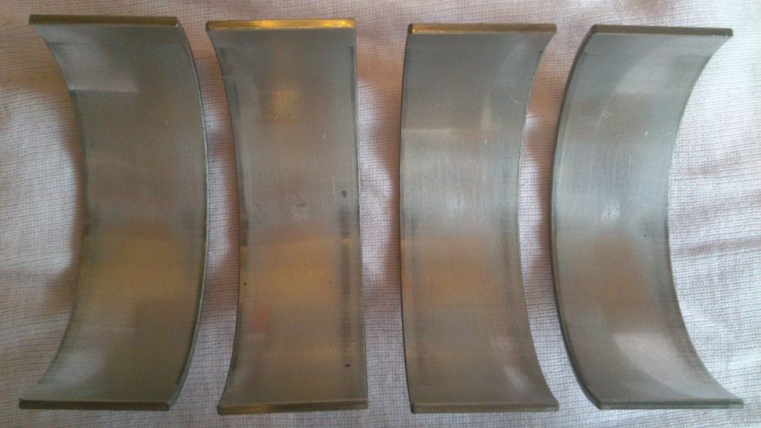

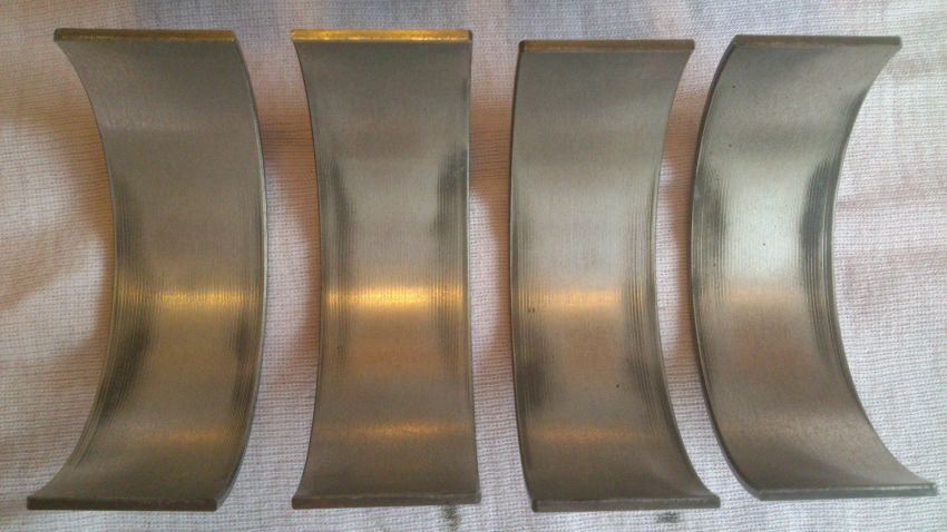

O2 2008 BLS, 145 tisíc

To borelli:
Jaká tam byla čísla na těch šálách? Km sedí? Olej pravidelně měněný? Červené jsou ty horní?
