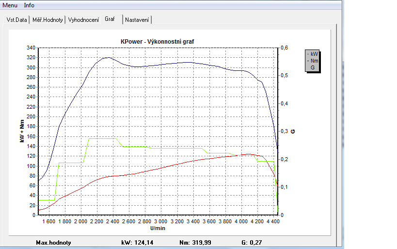

Uploaded with ImageShack.us
Tak včera jsem to zkoušel na O1 1.9Tdi 74kw a jaksik mi to hodilo o 10kw víc,na těch 74kw jsem se dostal teprve až když jsem ubral od papírove pohotovostní hmotnosti 150kg tedy 1290.bud delam nekde chybu a nebo zkusit zvazit auto jeste na vaze na srotaku.jinač zadavate krom hmotnosti a teploty i tlak vzduchu?

Příspěvek od majkl1 »
Vždyť si to zkus pozměnit a uvidíš, zda to má vliv. ;)

Příspěvek od Karamusa »
Aha to me nenapadlo,no ale i tak rozdil mezi min. tlakem a max. je ve vysledku 1kw.tak to už zbyva jen zvažit to auto (LOL)
Naprosto nejdůležitějším faktorem je, aby při akceleraci i deceleraci byly naprosto stejné podmínky. Stačí nepatrně jinčí náklon silnice a už to bude hodně zkreslovat.
