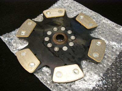

Asi se mi podařilo najít jednohmotu na moje auto (240mm spojka, setrvák bez ložiska uvnitř) z audi 2,2 turbo. Nějaký odlehčování ani nic podobnýho řešit nechci.
Měla by na to pasovat tahle lamela s přítlačákem od Sachs Race:
ObrázekObrázek
Tady jsou k tomu informace
Myslíte, že to bude rachtat, když je to Sachs a tváří se to jako sériová spojka s lepším obložením?
Mám si dělat starosti s řemenicí/ tlumičem torzních kmitů, když je to pětiválec (někdo říká že je na tom líp, někdo že hůř než 4hrnek)

notobi
Příspěvky: 231
Registrován: 07 říj 2009, 20:37
Příspěvek od notobi »
dali píše:Asi se mi podařilo najít jednohmotu na moje auto (240mm spojka, setrvák bez ložiska uvnitř) z audi 2,2 turbo. Nějaký odlehčování ani nic podobnýho řešit nechci.
Měla by na to pasovat tahle lamela s přítlačákem od Sachsu:
ObrázekObrázek
myslim, že i origo bývaji SACHS takže bych z toho co je to za výrobce strach neměl
dali
Příspěvky: 168
Registrován: 06 říj 2007, 16:11
Příspěvek od dali »
Jenže tohle je Sachs Race (SRE), pro jistotu jsem doplnil do původního postu, sice asi nejnižší "stage", ale i tak se radši ptám.
