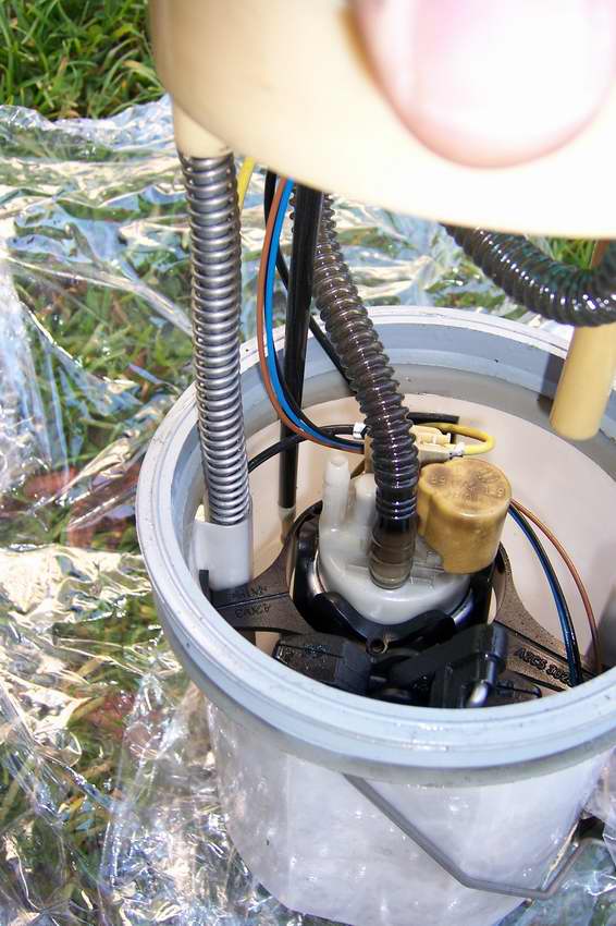

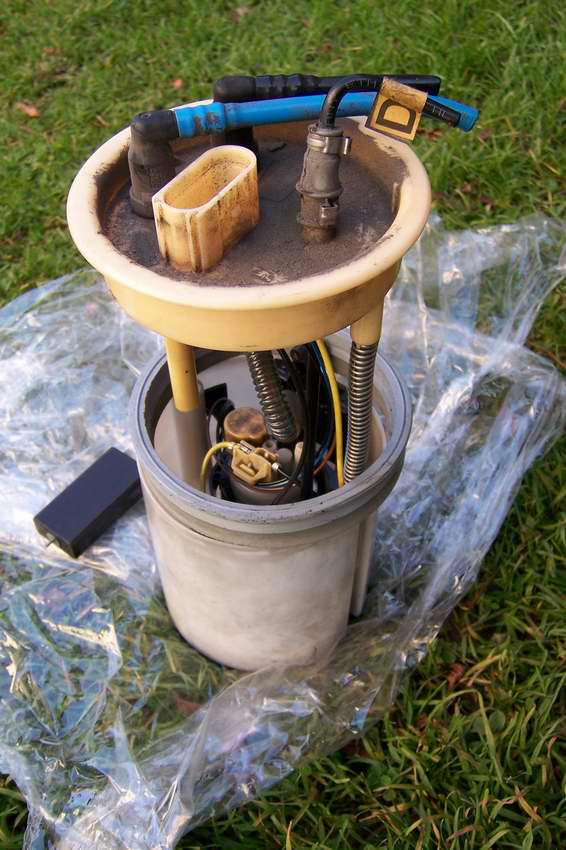

kemar
Příspěvky: 542
Registrován: 26 led 2006, 23:03
Příspěvek od kemar »
No to je prave ono...
Obycejny stary TDi s rotacnim cerpadlem nema podavaci elektricke cerpadlo v nadrzi ale "podavavi cerpadlo" je rovnou ta rotacka...
Tam muzes v podstate napichnout T kus klidne az u motoru treba co je filtr
Kdesto TDi PD ma el. podavaci v nadrzi takze tam je lepsi to natahnout extra z nadrze.
Bud jehlou nebo to maji aspon diesely pripravu kde se pouze serizne vrsek noho nalitku na trubicku a tam se nasadi hadicka pro webasto
Fotka je cele paliv cerpadlo TDi PD Octavia II a ta cerna slaba hadicka s nalepkou D je webasto hadicka

kemar
Příspěvky: 542
podle me mas cerpadlo v nadrzi...
se podivej pod zadni sedaky co je vyko pro pristup do nadrze a hne uvidis zda tam mam pripraveny ten nalitek pro sosacek webasto nebo vyndat cerpadlo, koupit jehlu a provrtnout a hotove...
