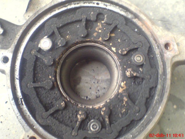

tak dnes vyskouseno. zapojeno tri diody. pri normalni jizde bez kourivosti. pri plnem plynu lehka kourivost. vykon supr trochu vaha pri nizkejch otackach ale jinak jde za plynem. tlak turba 1.2 baru.do nouzaku nepada. o vikendu skusim udelat log. chtelo by to vyčistit regulaci v turbu po zime. tri roky jsem nečistil no uvidim jestli je zatuhla.

ZANESENA REGULACEObrázek PO VYCISTENI Obrázek
