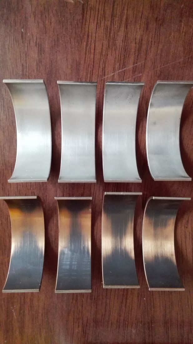

Rozhodli jsme se, že si šály zkontrolujeme sami. Pokud budou TH, hned objednám ty díly 045105701B GLB -horni saly, 045105701C GLB - dolni saly, 045105425 - srouby. Zatím jsem objednal jen šrouby, kdyby byly šály ok.
Chci se zeptat lidí, co to montovali, jestli by mi prosím poradili, na co si dát při montáži pozor (kromě sputter - pro horní šály). Díky.

Takže poprosil jsem svého otce o výpomoc a výsledek je bohužel TH. Jak jde vidět na obrázcích, šála je na pohled ok, ale nejspíš došlo k protočení. Takže objednávám a vyměňuju...

Hlavně bacha, aby průměr oka ojnice nebyl už zvětšen...

jericho-3: Jak to poznám, přeměřit? Jsou někde nějaké hodnoty?
salko: Golf V, BLS, září 2007, skutečných 217k. Auto je dovoz z Německa, po prvním majiteli, který to servisoval celou dobu v autorizáku a asi jezdil hlavně po dálnici, protože kilometry nejdou vidět.

Musíš to podle dobré ojnice změřit měřákem na díry. Protože se vždy stává, že když se šála protočí zvedne se průměr oka a ojnice začne klepat po namontování nových šál....Jde to opravit, firmy to uvedou do původního stavu...Ale patrně máš dole jen vanu, že? Takže ji nemůžeš vyndat, chci tě jen varovat.../ kdysi jsem pod šály dával alobal./.. :)

Díky moc za radu. Kdybys náhodou znal rozměry dobré ojnice, byl bych vděčný. Na internetu to nikde nevidím. Je to tak, jak říkáš - mám momentálně dole jen vanu. Takže to asi nahodíme zpátky s novýma šálama a kdyby náhodou ojnice klepala, tak bych to řešil.
