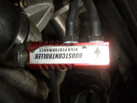

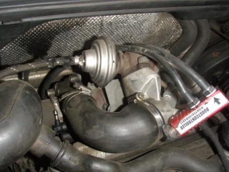

čau kluci koupil sem golfa 1.9TD rv 1997 a chtěl bych zvednout výkon. je tam namontovaný jedna věc viz foto.
