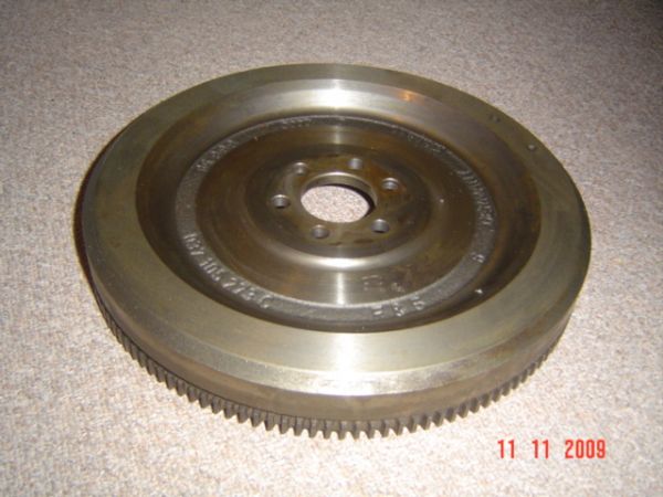

Na radu p.humla ,jsem nechal setrvák ATD o 3mm snížit aby nedocházelo k štrejchání o plech na motoru, jak je u 77kw motorů běžné po velkém ohřátí spojky.
Je to OK ;) Obrázek

doufám že jsi ho nechal převyvážit

na co? určitě je po tomto zásahu míň rozváženej jak dvouhmota po 100000km, když to stáčí někdo kdo ví jak to má udělat, není to u auta, který točí 4500ot. zas tak nutný, mám to vyzkoušený na několika autech a to jsem nechal ten bobek vzadu sebrat celej, ani zvýšenej hluk ani vibrace, samozřejmě netvrdím, že převážení nebo aspoň kontrola je blbost, ale ono je dost těžký někoho sehnat kdo udělá samotnej setrvák ;)

vždy když jsem někomu točil setrvák tak jsem ho převažoval aspoň staticky a vždy byl o dost rozhozen a to mě soustruh chodí docela přesně , ikdyž to bylo většinou na benzín který točí odost víc , naposled na soutěžní hasičské čerpadlo :D

škoda, že jsi ho nezkusil před tím soustružením, podle mě i opotřebení to rozváží, ale jak jsem psal, tady v okolí se mi nikoho nepodařilo najít, když jsem to řešil, jak jsem psal neříkam, že to blbost, ale když to nejde jinak ;)
