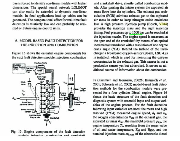

Ako priklad uvadzam vp44. Aky je otvaraci tlak vstrekovacovv 2.5tdi v6? 230bar?
TDI tech
Příspěvky: 10233
Příspěvek od TDI tech »
Ano moze tam byt teoreticky 1500Bar ak by si zablendoval vytlak z rozdelovacej hlavy. To iste pisu ( tusimze dokonca az 1600 Bar, ale nepamatam presne ) aj v prirucke od VP37. Len tak na zamyslenie. Vytlacny piest v skusacke na vstreky NC50 ma podstatne vacsi objem a zo zvedavosti som hlusil po tej pake jak besny a rucicka kmitala dobreze ju neurvalo, ale nad cca. 300 Bar nevyskocila ( budik mam na nej ociachovany do 600Bar ). A to dava uz slusnu porciu nafty.
