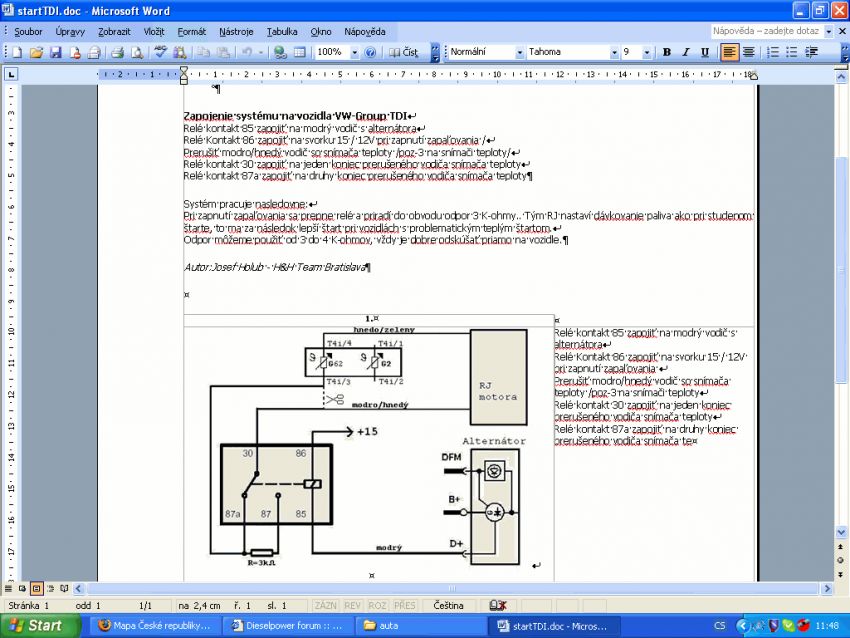

tak sem vcera pridelal menitelny odpor, jde menit od 0-42kohmu. Steloval sem ho, a ty teply starty na drc nejdou, ale kdyz seslapnu trosku plyn, a pote startuji tak to temer na drc funguje. KOlik muzu nejvice dat na odporu?? ded sem dal 3,5kohmu

Čaute chlapáci,po podrobném proskoumání tématu o relátku na teplý start,
sem se rozhodl toto realizovat na svojí oktávu.Protože jsem měl stejné problémy s teplým startem .Výrazně se to zlepšilo po zvednutí startovací dávky,ale nebylo to ono,takže přišli na řadu zdejší návody na zhotovení šikovné věcičky.Dal jsem tam odpor 3,2 kOhmů a startuje na drccc.Mohu jen doporučit kdo má problémy s tep.startem.

Huml píše:12skvarka sem hodil lepší zapojení toho relátka, tak aby to neupadlo v zapomění, hodím to sem
Na obrázku je zakreslenej modrý kabel z alternátoru, ale já mám na altíku svorkovnici do(z) který vedou dva kabliky, ale oba černý :? Jak mám poznat na kterej to zapojit?? Nebo je to jedno? Díky.

Kdybych to chtěl řešit přes SW, tak se tady nebudu dotazovat a rovnou to nechám udělat...a to nemluvím o rozdílu v ceně...! Nějaký další rady pls.
