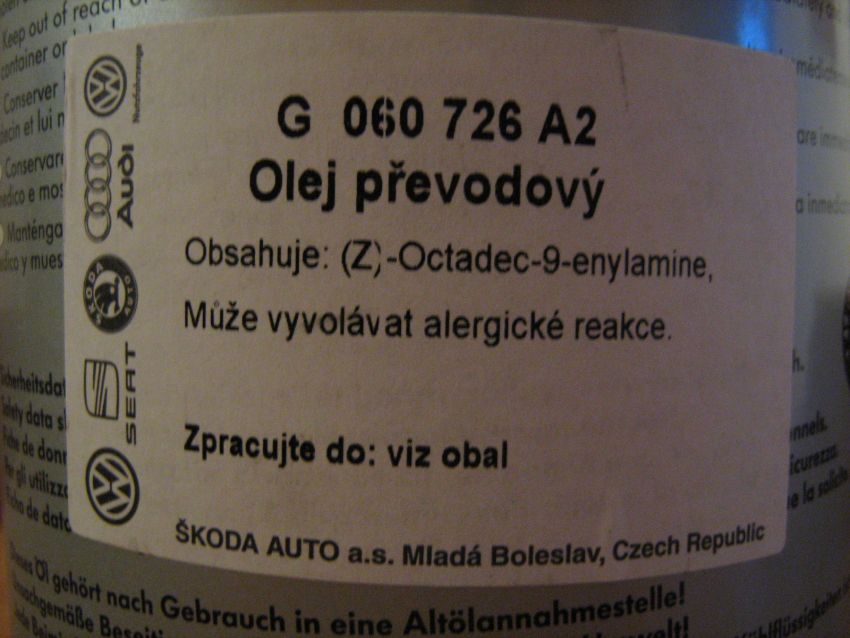

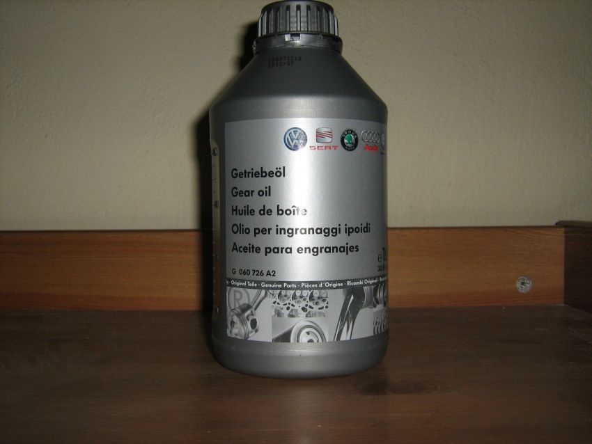

Já dnes koupil v autorizovaném servisu-cena 225,40,-Kč / litr
Přikládám foto a doklad..
kubiss
Příspěvky: 577
Registrován: 27 úno 2006, 07:58
Bydliště: Ostravwa
Příspěvek od kubiss »
jéé hlučín:) zdravím souseda:)
ty ale to je uplne flaska nez co jsem mel ja a i to cislo je nejake jine..na jake auto ti tohle dali?
passat ATJ+ELN, upgrade AVF+FRF, vstřiky AL, EGR off, KAT out, SOFT MKtech, brzdy S6 321 +MD components 312, sound HIFONICS + JVC ....+APRILIA Leonardo 150:))
jear ewing
Příspěvky: 935
Registrován: 19 črc 2009, 20:47
Příspěvek od jear ewing »
Todle je na 81.kw TDI (ASV), 2004 , ještě jednou jsem se prodavačky ptal zda to bude sedět, dle ETKY a VINU OK..
Chtěl jsem koupit Castrol TAF X ale za 540,-Kč / litr, zkusil jsem ale originální díly a snad to bude OK.
