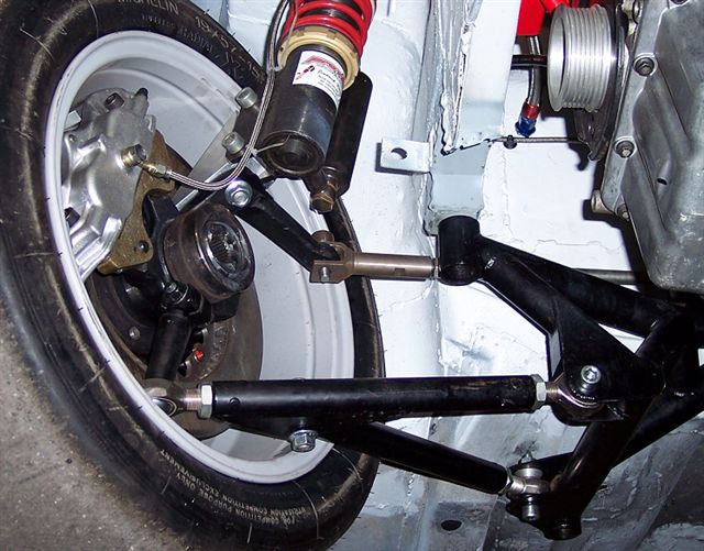

Neviete kde by som zohnal polotovar Unibal aby som si vyrobil Unibalove ulozenia a budem to mat uz do smrti :?

Sorry, ale čo je to ten unibal?? :?
gerii
Příspěvky: 247
Registrován: 04 úno 2009, 21:45
Příspěvek od gerii »
v kazde prodejne kde prodavaji loziska ale neni unibal jako unibal
TDI tech
Příspěvky: 10233
Příspěvek od TDI tech »
puci píše:Sorry, ale čo je to ten unibal?? :?
Polotovar, gulatina roznych priemerov kov-guma-kov. Tou gumou sa mysli nejaka extremne odolna guma na bohvieakej baze.

unibally v akci :-). jezdit bych v tom nechtěl, když se teď budou platit cash i obyčejné zubní blomby...
Skús firmu Rempometal, Južná trieda, KE, vozím tam nejaké materialy a robia s kadečím, možno budú mať aj to. Škoda, že si nespomenul skôr, bol som tam vo štvrtok, spýtal by som sa ti na to.
