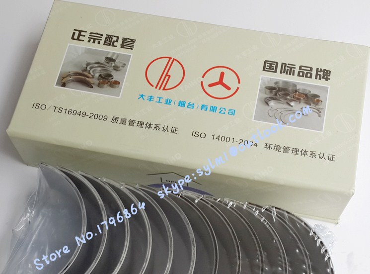

Po delším pátraní našel jsem výrobce ojničních ložisek motoru BXE 2006-2009Obrázek
