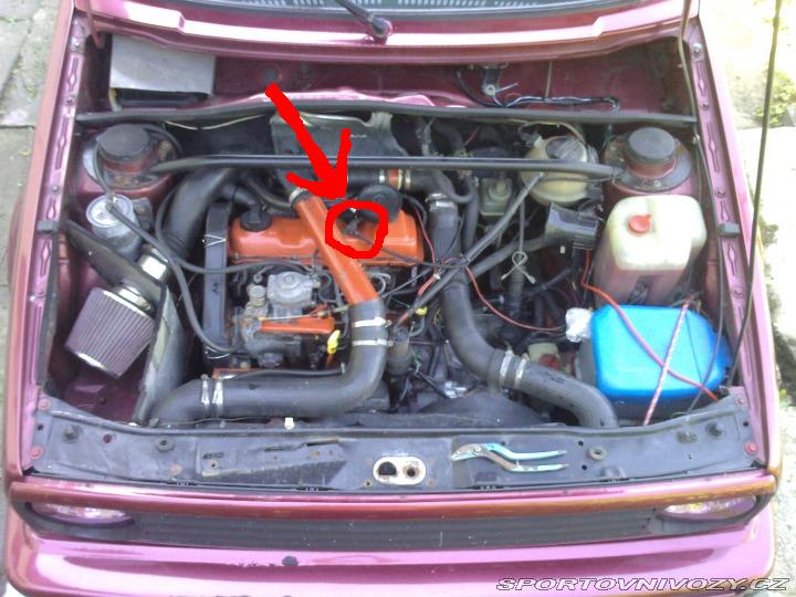

mohol by mi prosim niekto hodit foto kde mam napojit budik na meranie tlaku turba?
turbo kamna power
Příspěvky: 4221
jammie píše:mohol by mi prosim niekto hodit foto kde mam napojit budik na meranie tlaku turba?
napoj to na hadičku co vede ze sání do čerpadla, dej na ni téčko a pak už si vyvedeš hadičku jak potřebuješ ;)

co na tom chceš fotit, je to jednoduchý jak facka
EDIT: tady sem našel v počítači jednu fotku nějakýho golfa, je tam prd vidět ale je to tamObrázek

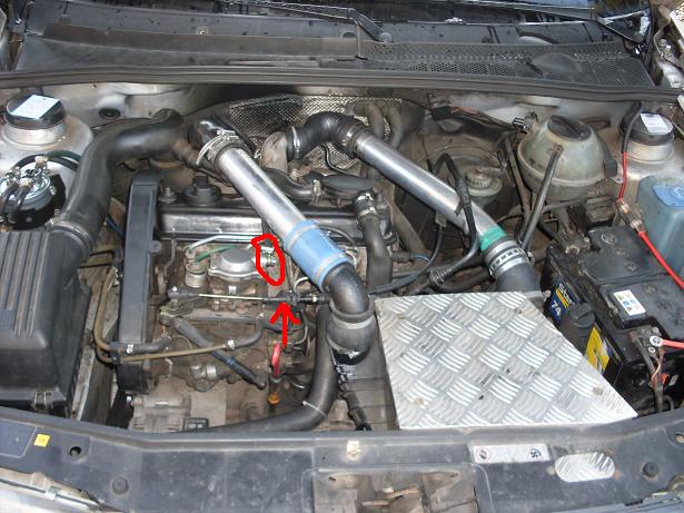

úprava motoru 1.9td GTD
Příspěvek od kubaTD »
Zdravím tak dodávám prozatím fotečku motoru jak ho mám upravený. Včera jsme doladily se známím motor na hodnotu u které jsem naprosto spokojený. Nemám to oficiálně potvrzené ale mělo by nám vyjít na válcích něco kolem 140-150PS. Jízda je úchvatná po prvních úpravách to jelo taky jako blázen ale to co to předvádí teď je neskutečný. Udělám videa a doložím dokumentaci všech úprav a rád každému poradím.
Ahoj na fotce kterou jsem přidal je červeně označeno kde se dává to téčko. Ta hadička jde z turba přímo do hlavy čerpadla takže už si jen zvol kde uděláš téčko a máš to. Pokud budeš povolovat ten průtokáč na čerpadle aby jsis to odmontoval dej pak pozor na zpětnou montáž při dotahování rádi praskají :-)

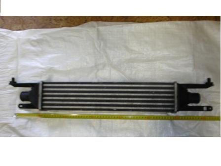

chci se zeptat, chci dát na 1,6 TD intercooler, plnící tlak bude někde mezi 1,0-1,3 bar. Narazil jsem na tenhle intercooler:
rozměry:
délka 700 mm,
výška 105 mm,
tloušťka 55 mm.
Průměr na vstupu a výstupu 30mm.
Boky bych nechal vyrobit hliníkový se vstupem 50mm, ale bojím se, že nebude moc účinný a hlavně, že bude asi jako restriktor, jelikož má světlost zhruba jako 40-50mm trubka. Co myslíte? Dát ho nebo shánět jiný...
