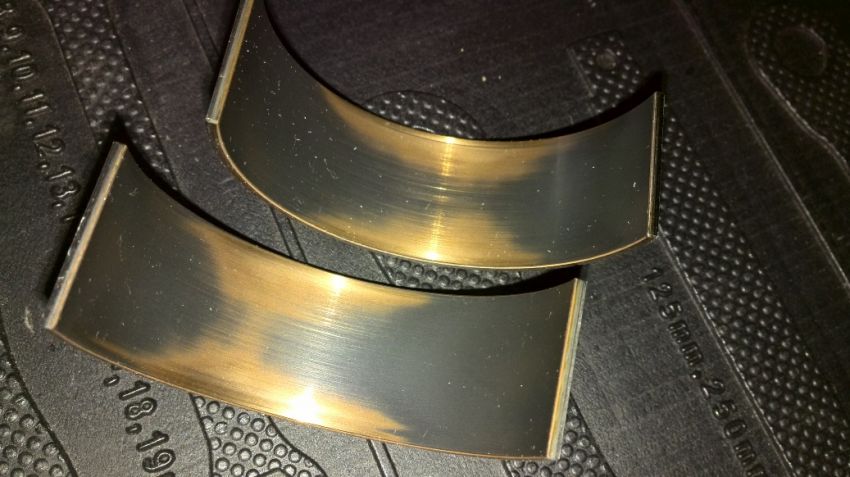

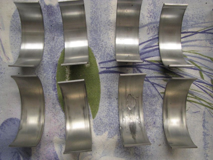

Dobrý den tak jsem se zaregistroval,abych se podělil o mé zkušennosti.
Tak jsem také po přečtení celého tématu kolem létajících ojnic z těchto motorů také dobře udělal že jsem to vyměnil na své Caddy r.v.08 motor BLS najeto 316000km,1.2.4 jako nový,3 válec vypadaná konpozice z horní šály,olej 4x LL,pak po 15000km.Originál šály KS horní index H,spodní J.Objednal jsem novou sadu KS včetně šroubů.

ta je pekna, co klika? nedotklo sa ji to fyzicky nebo psychicky?

Mikrometrem jsem ji neměřil,byla víc lesklá,budu raději shánět rezervní motor,mám v tom chlaďák tak raději pro jistotu.Kdyby měl někdo na prodej tak mi dejte vědět.

Za pět minut dvanáct Jarus 155...
Oct asv 2000, DieselPower
Jarus 155 píše:Mikrometrem jsem ji neměřil,byla víc lesklá,budu raději shánět rezervní motor,mám v tom chlaďák tak raději pro jistotu.Kdyby měl někdo na prodej tak mi dejte vědět.
Tohle se stávalo i u jiných motorů kus kompozice prostě zmizí, ale klice nic nebude, na šále je to vidět. Ale jak a proč ten kus vylítne, je na profesuru.. :)
