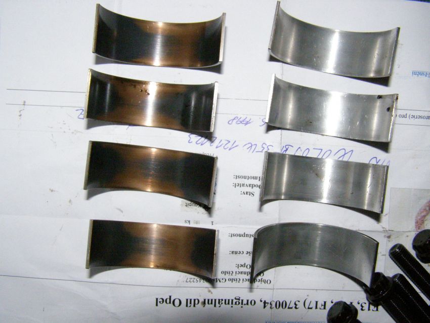

Koupili jsme si Seat Alteu XL 1.9Tdi ročník 10/2007 s motorkem BXE, najeto již 203tis km - ověřeno, pro auto jsme jeli druhý den po přečtění celých 94 stránek ohledně tohoto problému s lítajícíma ojnicema .-) , i tak jsem auto přivez a hned dal do servisu na rozvody a samozřejmě koupil rovnou i ty nový šály v orig. Seatu včetně osmi šroubů za ca 3800Kč. Jak jsem předpokládal, měli jsme tam ty špatné - šály od TH - D a E označení, dal mi tam nový od KS s označením B a C. Též příkládám foto těch THček, docela krásně zbarvené, zajímalo by mě kolik by ještě vydržely. Jen doufám, že mi dal do horní polohy ty správny, žádnej nápis SPUTTER jsem na nich totiž nenašel, čtyři šály přisly ve dvou krabičkách a ostatní v sáčku - orig. balení, ty v krabičce měly podle mě to zesílení, pravděpodobně patřily nahoru. No už se s tím maník setkal, dělá koncerny tak doufám že ví co dělal .-)Obrázek

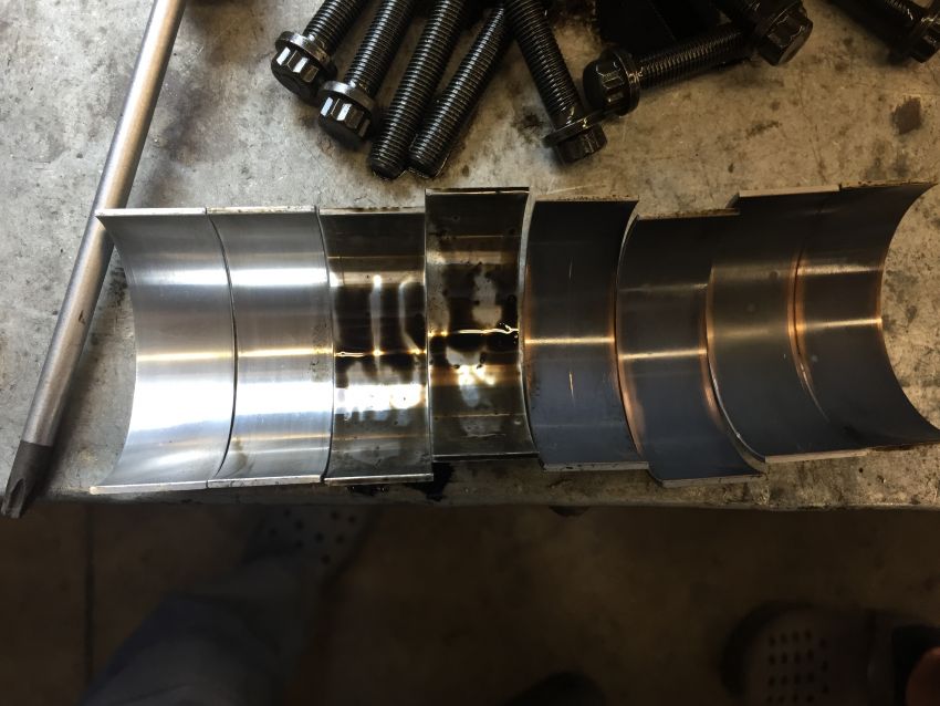

Prevence při 105000km bxe 2008
