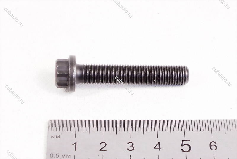

Ktoré na O2 06/2010 BXE - 045 105 425 M8x1x44 alebo 028 105 425C M8x1x45, rozdiel je predpokladám v stúpaní závitu :? Obrázek

mishoE píše:Ktoré na O2 2010 BXE - 045 105 425 M8x1x44 alebo 028 105 425C M8x1x45, rozdiel je predpokladám v stúpaní závitu :? Obrázek
nee v délce šroubu, stoupání je stejné x 1

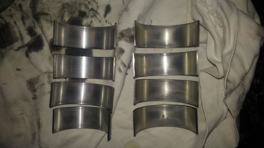

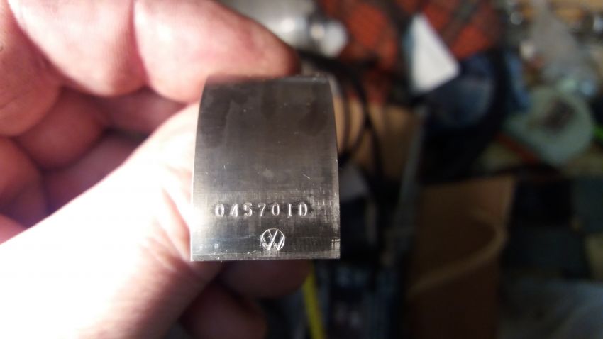

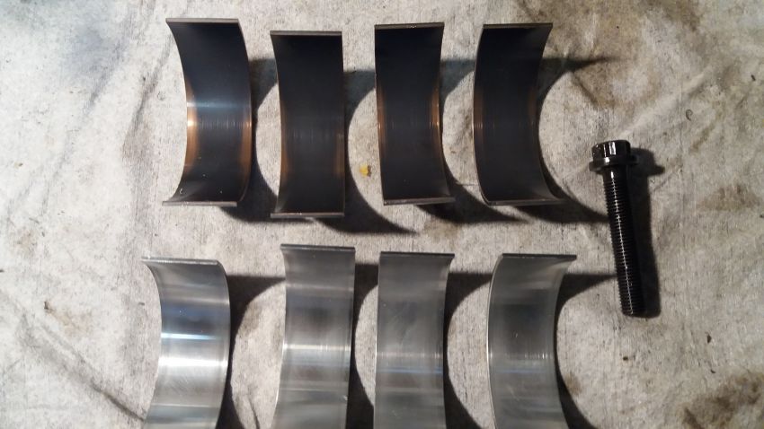

Tak už to mám aj ja za sebou aj keď neboli v až takom zlom stave ale keď už bola vaňa dole tak sa tam dali už rovno nové.
Motor BLS rv. 10/2007 origo 191000km dovoz z nemecka kde bol robený servis len vo VW Obrázek

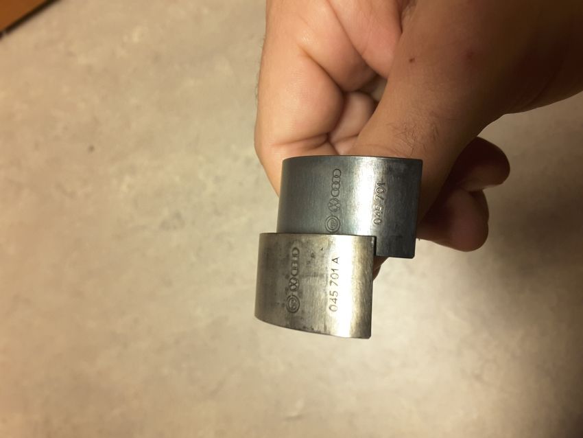

Příspěvek od Pechy »
Tak já už také po výměně. Jednalo se o BXE, Touran, 162 000km (nestočených), dovoz z Německa, servis pouze VW a Long life. Obrázek
VW Touran 1.9Tdi 77kw, BXE

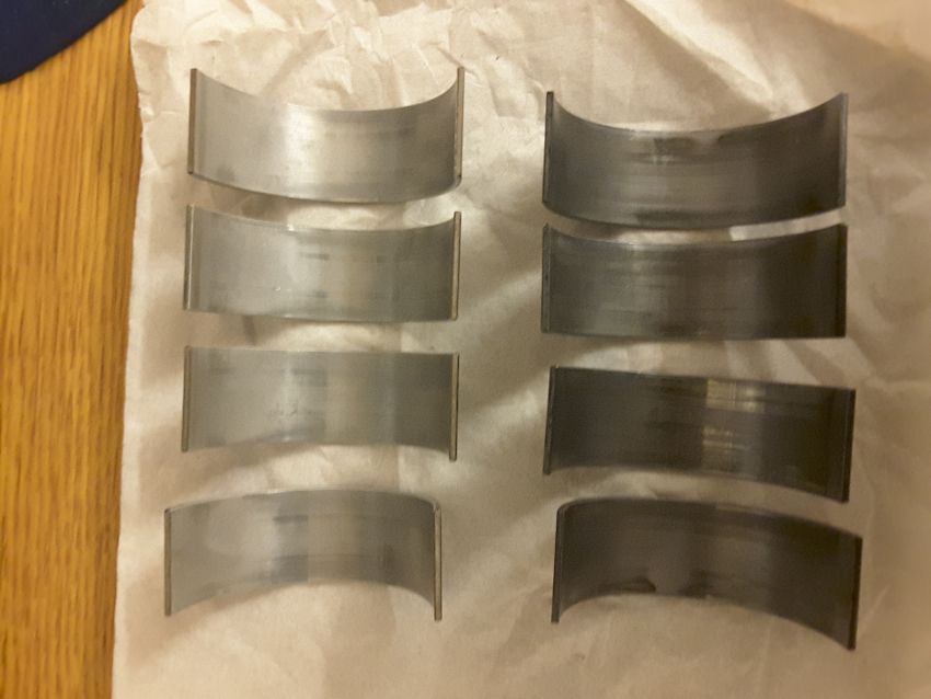

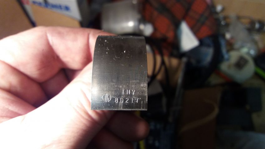

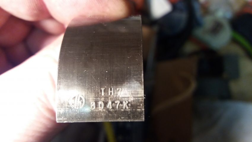

Příspěvek od machal22 »
Tak já taky preventivně vyměnil. R.v. 6.2008 84000km bxe OII olej 1rok-15000km 5w30 ObrázekObrázek

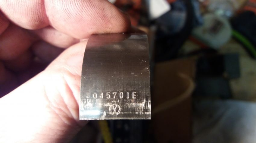

Nazdar chalani wiem ze to tu bolo spominané ale poradili by ste mi relativne šupli sem kódy resp vyrobne čisla šalok mtore idu do 1.9tdi 77kw BLS lebo podla vin ukazuje dva typy od kobelakov dakujeem
