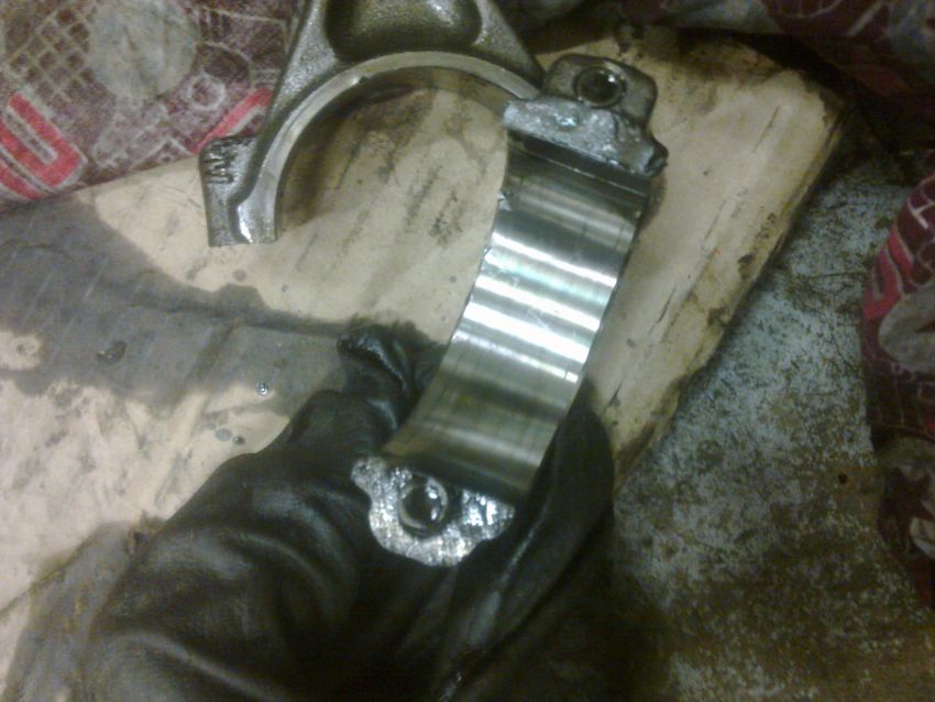

Octavia 2 BXE 2008, 200000km šaly KS bohužel uz se nezachránila klika. Pan přijel ze ma motor divny zvuk. Olej po 30000km Obrázek
Tohle je klasika, špatné mazání..Za prvé pořád jsou individua, která věří nesmyslům koncernu o intervalech oleje a právě je zde i ta nezodpovězená otázka, v čem jsou šály původní s proběhem 200000 km jiné než ty novodobé náhražkové ..Možná by stálo zato, vytáhnout si do kabiny tlakoměr oleje na přímo , aby řidič mohl sledovat mazání motoru v různých režimech a případný pokles jej může včas varovat a ne se nechat ojebávat tovární politikou a ulhanou kontrolkou mazání přes řídící jednotku..Už také začínám věřit názoru odborníků, že prašnost v naší republice je tak veliká, na rozdíl od jiných států, že olej je přes vzduchový filtr /který málokdo mění každou výměnu oleje/tak zanášen prachem, že postupně je z něho brusná pasta, která snižuje jeho mazivost tak, že jsou z něj poté olejové splašky plné brusu..A i výměna po 15000km je až moc..A když se k tomu připočtou motory s velkým proběhem a tím s většími vůlemi, jsou díry v bloku tohoto jen výsledkem..Babo raď, v čem je zakopaný pes.. :)

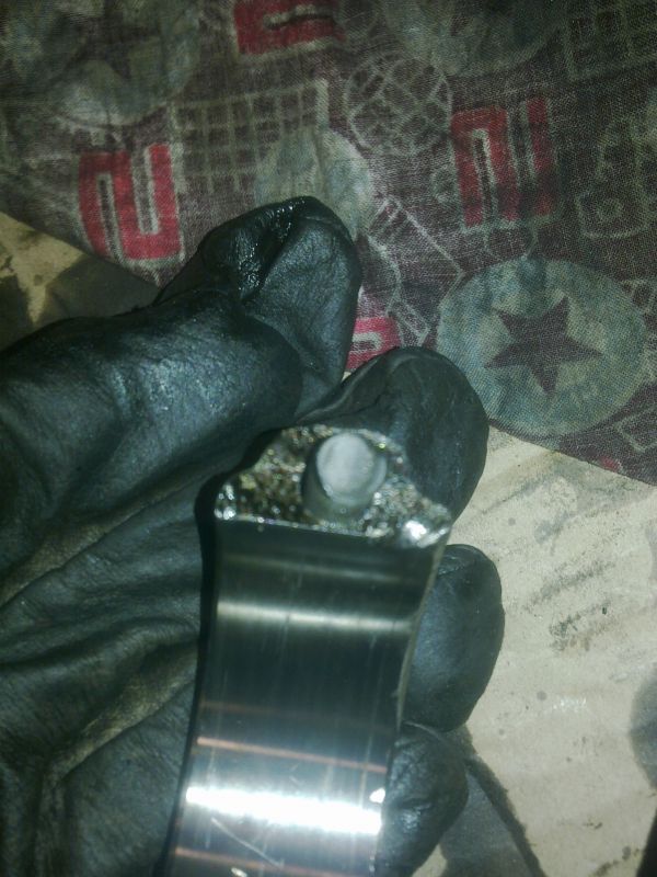

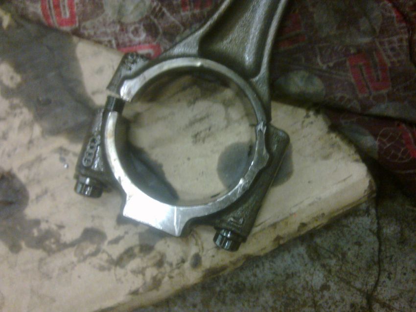

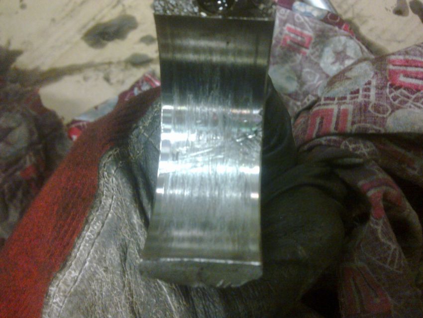

Tak díra v bloku není.Ale je podratý válec.je v něm tak 1mm rýha.Nevím co se událo,to co je na fotce se vysypalo z vany.Pístní čep utržený z pístu,ojnice má oko sešlápnuté jak pod lisem a je na 4 kousky.Zadřené to není.Šály KS na ostatních ojnicích jak nové.Ojniční čep na klice je poškozený jen lehce asi jak dostal ránu od něčeho.On s tím pan majitel asi ještě kousek jel.
Buď povolil šroub,nebo se rozlítla ojnice nebo uletěl píst,ale to asi ne to by asi zůstala ojnice v celku.
To jedno víko z ojnice je tam jaksi navíc.Je ze sousedního válce jak jsem se koukal na šálky.

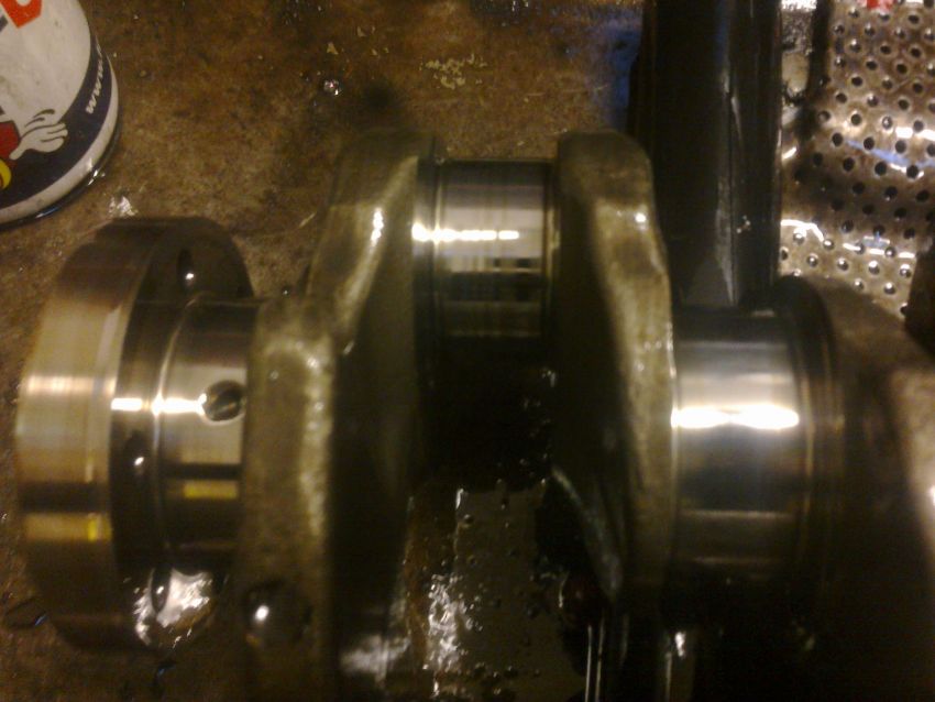

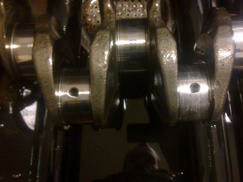

(wallbash) to je fakt hnuj, tak ani když jsou tam dobrý šály tak ten motor nevydrží, dojde to tak daleko, že si majitel bxe bude davat kliku,ojnice,písty ze starejch pořádnejch motorů. To je fakt konec světa

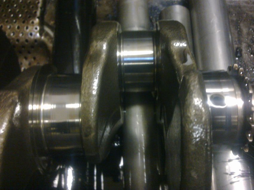

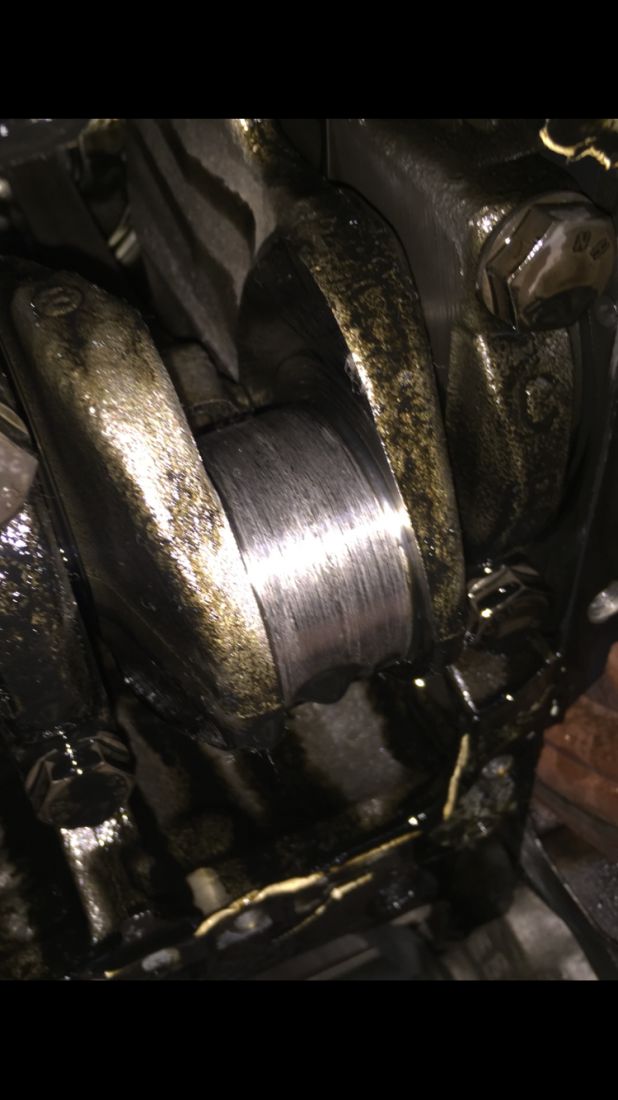

Ojnice na druhém válci z důvou prasknutí ojničního šroubu si udělala výlet na čerstvý vzduch bez varování a za jízdy zastaven motor!
Na klice je vidět že motor mazal jak má nikde nebyl náznak loupajícího se kompozitu ložisek ojnic
Minimální poškození kliky ale na záchranu nebude půlka ojnice byla nabrána vyvažovákem a zasekla se do bloku takovým způsobem že nešla ven ani po povolení hlavních ložisek výsledek totální destrukce spodku...
