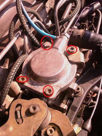

Když chci zbrousit tu konickou tyčku přidavače. Stačí povolit označené šroubky na obrázku?
Po povolení těchto šroubů uvolním čerpadlo. Změním jeho pootočením předvstřik?

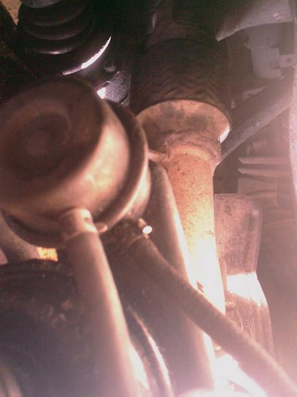

Udělal jsem bypass. Přerušil jsem tyto hadičky a ucpal je. Obě co vedou z té baňky. Je to takhle dobře?
První obrázek ukazuje jak jsem je přerušil a utěsnil a druhý lépe ukazuje, které jsem přerušil. Tzn. mám čtyři zaslepené kousky hadiček.
Vůbec jsem ale nepochopil co mám dělat s tou baňkou, je tam přístup jak k penězům a výhled jako pod sukni.

ve zkratce receno. Ten sroubek na tej plechovce. Povolis kontramatku a pritahnes cervika,tim bypas ma otevre pri vetsim tlaku turba. Ty hadicky nech jak jsou,jen vyrad Egr. Pridej naftu a ubrus tu kuzelku. Nekdy misto ty kuzelky bejva takova kuladina zbrousena z jedny strany,tak ji zbrousit o neco vic a pak ji zalestit.

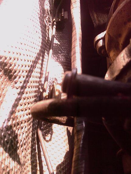

Tak mám vše potřebné na "nový" výfuk. Ráno jde ven katík a "pro jistotu" i zadní tlumič.

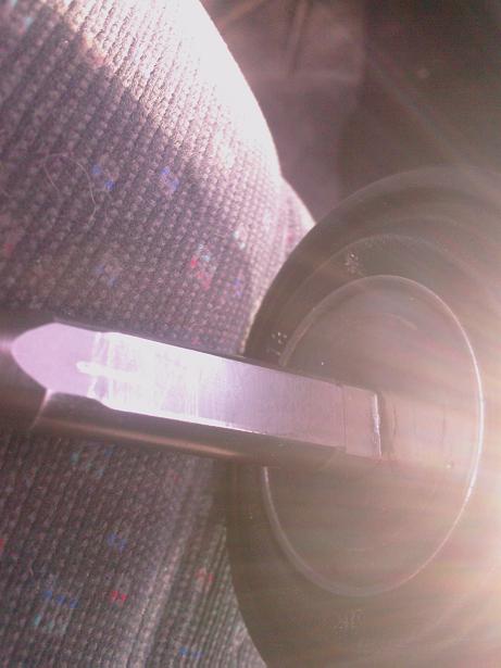

Teď jsem se, ale vrtal v tý tyčce. A mám problém - jak jinak
Co jsem viděl tady fotky tak ji měl snad každej tady stejnou, kónickou a tam jsem chápal co mám brousit, ale tady ....
.. tady nevím, když žádný kónus není a po celé délce je vypilovaná ploška.

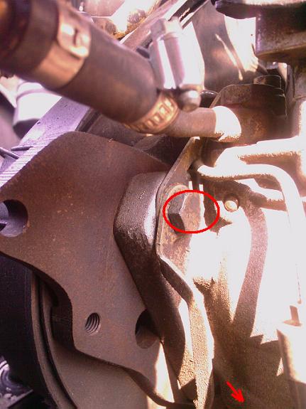

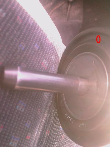

A možná jsem našel i závadu. Na druhém obrázku jsem udělal kroužek, ten označuje miniaturní cca 1mm prasklinku. Může tam být prolém?

koukni se do cerpadla do ty diry co jsi vytak tu menbranu s tou tyckou, pridej plyn a uvidis jak se v tej dire z boku vysune takova tycinka, vem sroubovak a zase ji zatlac zpet,po tej musi jezdit ten konus nebo ve tvem pripade ta ploska co je na tej tycce s membranou......tak vem flexu, tu plosku o neco ubrus,pojezdi a zase ubrus a tak dokola az to bude ono
zase to neprezen. S tim turbem jsem to napsal spatne,protoze jsem byl na netu v mobilu a nejak se mi nezobrazil obrazek turba,jsou 2 druhy, ty mas zrovna ten druhej nez jsem myslel. Z ty banky vede tahlo,na konci na pace klapky bypasu jsou 2 matky, ty povol a vic to nasponuj aby tlak co jde hadickou do banky musel vic pretlacit pruzinu. tim se zvedne tlak turba.

Sundal jsem, ale zadní tlumič a dal tam jen trubku. Pak jsem se vrhnul na ten přidavač. Plošku jsem šikmo vybrousil cca o 3mm v délce cca 16mm. Nepodařilo se mi sehnat tu prasklou membránu, tak jsem tu původní opravil "na prasáka" - vystřihl jsem z gumových rukavic kolečko stejně velké jako je ta membrána a dal to pod ní.

tak s tema hadickama pred rokem to treba plnilo 0,8baru, ty jsi je odpojil od prechovky a vyradil bypas. Tim se zved tlak treba na 1 bar. Ted jak jsi pridal naftu a ubrousil pridavac, tak se zved i tlak turba coz uz na nej muze bejt moc. Prave to chce ty hadicky tam vratit a tim tahlem to dostelovat na unosnej tlak. Pak aut uz jsem takhle delal
