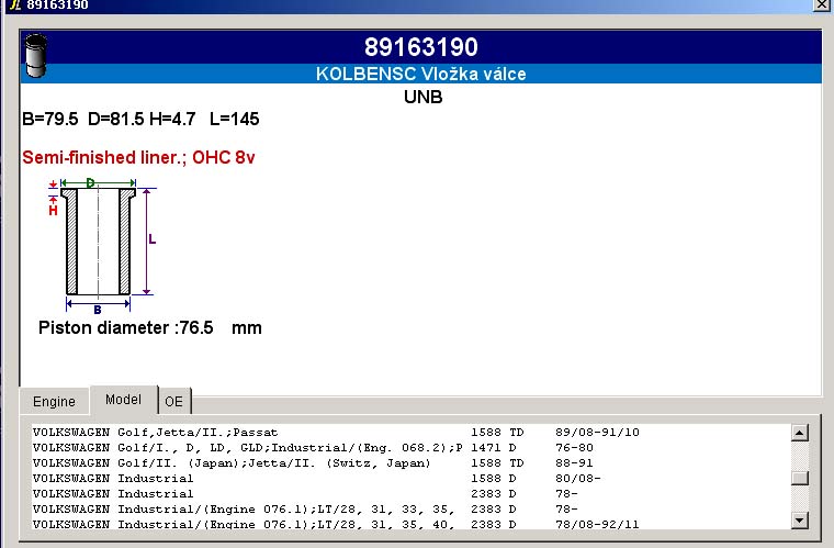

S tim soustruzenim nevim aby nepraskl pri provozu obal nebo pouzdro a nebo aby se to nezacalo kroutit nebo deformovat. Driv jsem do golfu do 1,5 a 1,6 D a TD delavali vlozky do valcu a ty se ale zacli kroutit a chytat ovalitu, a tim ztrata komprese a v zime problem se startama, tak aby to nedelalo taky nejakej problem. Nevim jestli nebudes muset drazku vyfrezovat pred nalisovanim vlozky jestli vychazi naproti dire v obalu aby se tam dostalo s frezou

Lecos se dá, když se to umí. Suché vložky, to je běžná oprava a není s tím problém. Např. Szakalmetal prodává suché vložky ve velkém sortimentu, Mercedes 123D je měl už z výroby a tlouštka stěny cca 2mm! Aby to fungovalo, tak musí být díra honovaná a vložka broušená, ty plochy musí být velmi hladké, jinak je přenos tepla nedostatečný a opravdu se to kroutí. Pokud to někdo vysoustružil a vyblejskal šmirglpapírem, tak to nestačí.
K tomu čerpadlu:
Pokud se na to cítíš, tak proč to nezkusit. Hlavně ten futrál moc nezeslabit a zvolit vhodný materiál na tu vložku. Nejvhodnější se mi jeví fosfor. bronz. Nezapomenout na pojištění proti pootočení, chod toho čerpadla je trochu taková cukatůra.
Otázka zní, jestli se to ale vyplatí. Celé čerpadlo se dnes dá sehnat za slušný peníz a někdy se někomu válí čerpadlo, kde prasknul rotační píst a tak z toho vzít futrál.

No my pouzili na vyrobu vlozek original starej blok z golfa ten se normal roztavil odlili se z nej vlozky ty se opracovali, stejne tak blok, proste profi prace a stejne se to kroutilo

Tady je jasně nevhodný materiál, jehož vlastnosti se přetavením ještě zhoršily. Předpokládám, že se to neodlévalo odstředivě, ale do písku. Před lety jsem vložkoval Uno 1,4 TD a nikde se to v té době sehnat nedalo (O SZmetal jsem v té době nevěděl), tak jsem z Žiguláckého bloku "vyoperoval" válce a vložky z toho vyrobil. Bylo to nouzové řešení a hrozně moc práce. Kupodivu to auto jezdilo několik let bez problémů a potom to majitel někam prodal.
Takhle se prodává ta "šakalí", tl. stěny 1,5 mm
