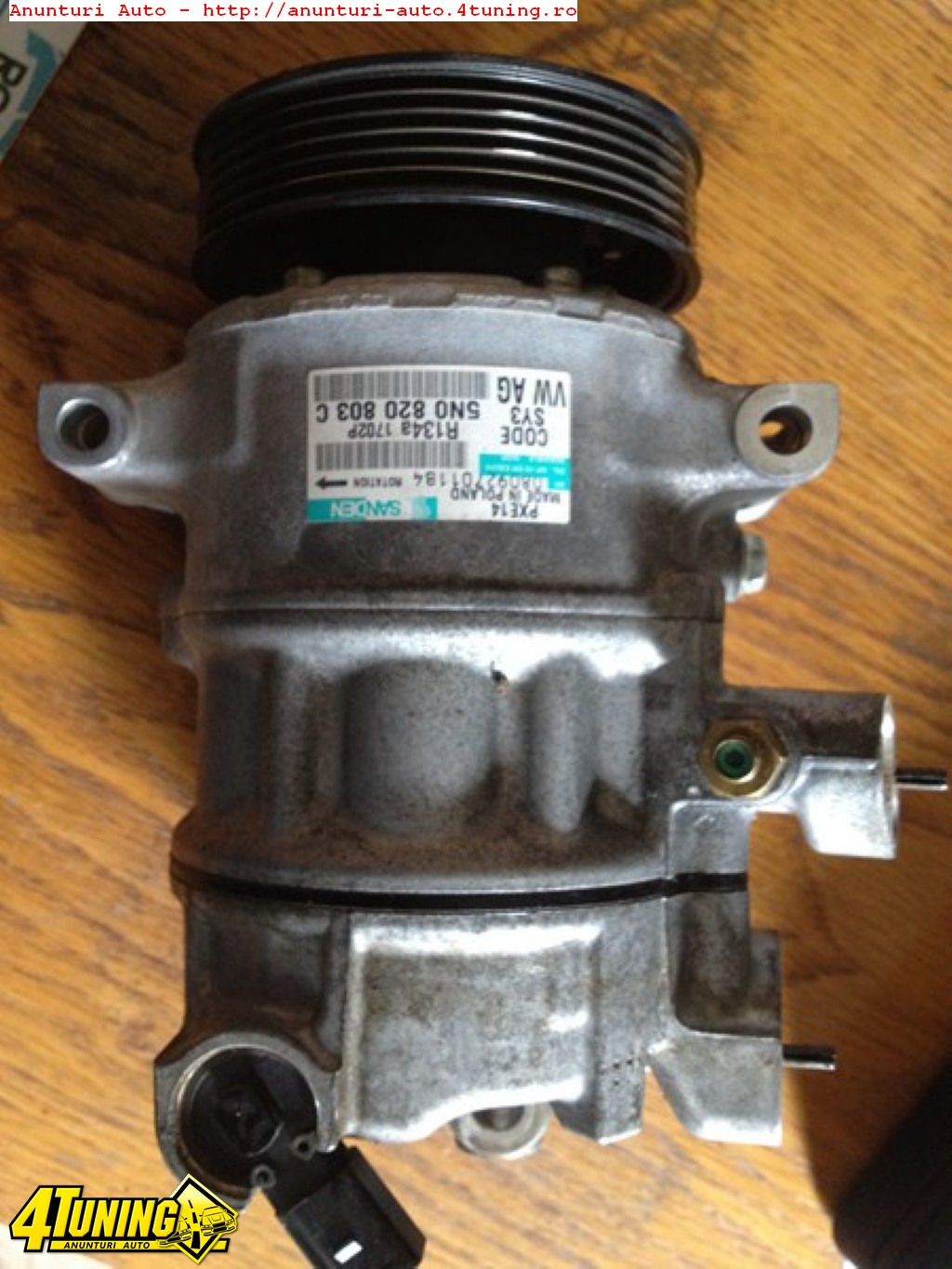

tak za poslední týden tři OII s klimou. Vše dualní climatronic
1. jak jsem psal začne chladit až když budík vyleze na 90° - zatím nedořešeno, nebyl čas.
2. kdysi bouraná, konektor na regulačním ventilu kompresoru rozlomený a zatekla tam voda,sůl,vibrace a oba drátky se utřásly. Takže jasný,do tý doby klima fungovala dobře.
Ve vagu byla chyba 00898 myslím, že je něco s regulací kompresoru,přerušení atd.. A hodnotu po zapnutí požadovaná 0.800A byla aktuální 0.010 a občas skočilo 0,015A až 0,020A
3. řeší se už dva roky.
Nejdřív odešel původní kompresor při asi 150 tis. km. Z vrakáče se asi na třetí pokus sehnal funkční, fungoval přesně rok. Pak výměna za funkční včetně proplachu systému. Fungoval týden. Pak výměna za funkční,fungoval měsíc a zase nic. Tak se to na podzim neřešilo,ale jednou se na dva dny klima rozchodila a pak zase přestala jít až do teď..
Klima bez závad. Přes zimu tam skočila závada čidla G65 tlaku v okruhu. To nestojí ranec, pro sichr vyměněno,závada zmizela, ale pořád nejede.
Chladiva ve všech případech dost, jak při plnění, tak ve vagu.
Vyzkoušeny tři panely climatroniku, z obou předchozích aut. Žádná změna. Na sahaře jede jen větší vrtule, ale zase jen někdy, spíš nejede ani jedna. Na akční členy jede opět jen ta větší.
Takže zkusím proměřit kabely,pak se asi zkusí dát kompresor fungl nový a proměřit malou vrtuli. Víc mě nenapadá.
Jo a co je v měřených hodnotách napětí turbíny požadovaná je pořád 0.0 a aktuální je cca 10,6 a jak kdy,někdy výš ,někdy níž?

Já mám ten samý problém.Auto se zahřeje a chladí jak lusk.Skusím vymněnit regulační ventil a uvidím

Jo, vymněnil jsem ventil a klima jede i za studena :)

ventil stál 2600.- ale klima kompresor jsem musel povolit abych ten ventil vytáhnul ale jde to dobře

drží tam segerovkou

vysajes chladivo, sundas remen, demontujes dve trubky co vedou do kompresoru a pak povolis tri srouby co drzi samotny kompresor. A kdyz bude kompresor venku vezmes segrovky, vytahnes segrovku a ventil je venku, nicim se nemaze, maze se olejem v chladivu sam.
Pozor si dej akorat at neposkodis gumicky na trubkach :)

samotny ventil jsem jeste nemenil, ale mozna by stacilo kompresor jen povolit a nechat ho viset na hadicich, kazdopadne vysat chladivo musis.
