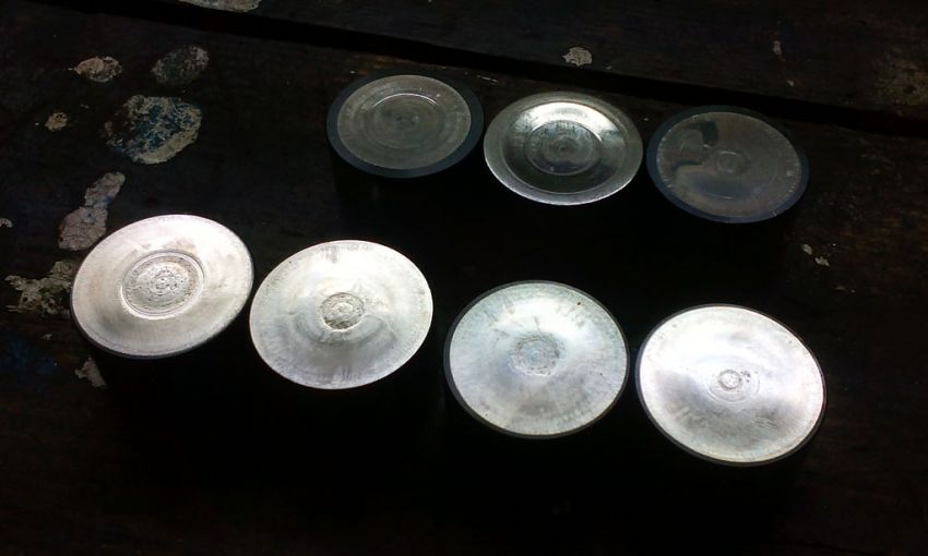

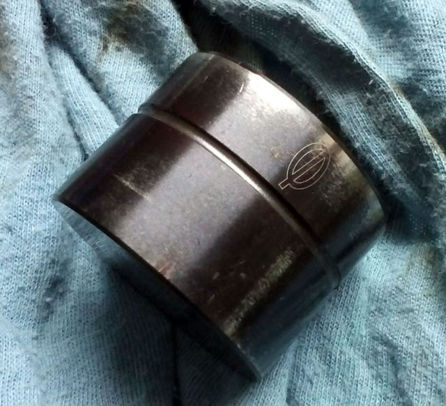

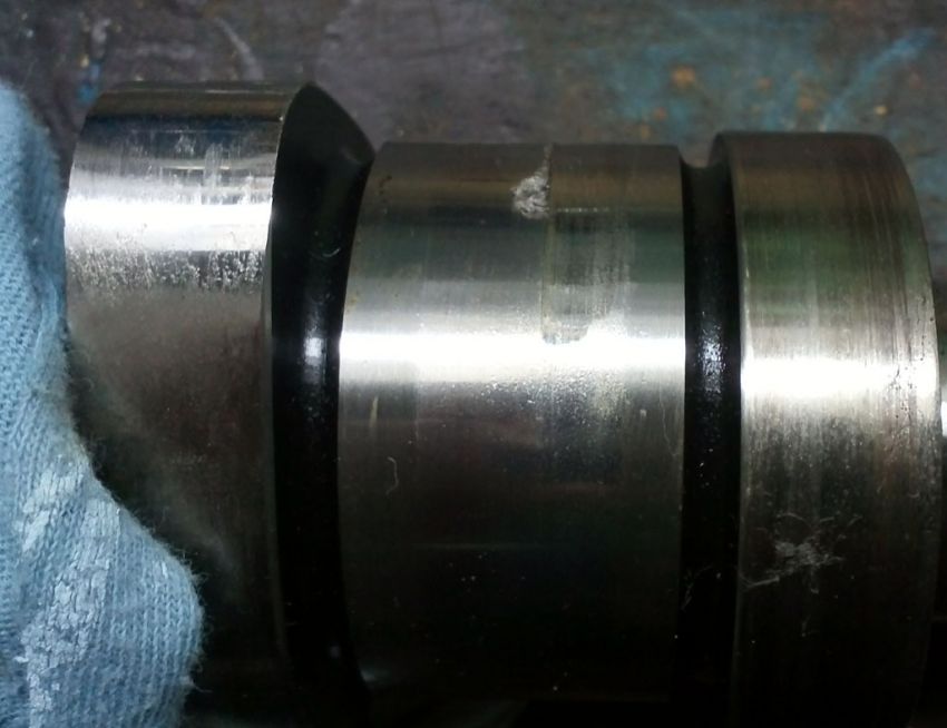

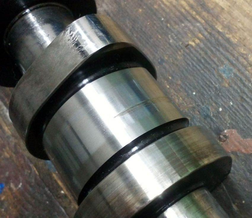

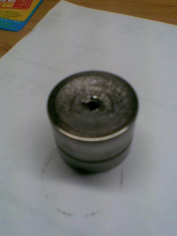

Jinak zasílám fotky poškrábané vačky a prohnute zdvihádka,ale nevím co je to za kšunty,neznáte někdo tuto značku?

Ta rejha by tolik nevadilo,je po smeru otaceni.Horsi je,ze mas diky tomu zdvihatku obrousenej hrb,cili vacka na vymenu :-( Kdybys nesehnal,tak mam original,malo jetou

celkem normalni jev :( bohuzel

Normalni jev ale hrozny,oprava draha jako prase a nikdy nevis jak dlouho to vydrzi.. A co ty zdvihadka je to nejaka znacka nebo nejaky smejd vydrzeli sotva dva roky..

Hlava byla jednou už dělaná,nový zdvihadka, nějaké těsnění a vačku tam nechali původní,ted už se musela dát vačka nová.. problem byl se startováním za studena, pc žádnou chybu nenašlo a po ránu jsi musel točit tak 30 vteřin než to chytlo

Ta zdvihátka nejsou prohnutá, ale prodřená a mohlo to být mazáním nebo namontovanou již načnutou vačkou...

Bohužel zdvihádka jsou pruhnutá hlavně ten prostřední v zadní řadě.. ty poslední tři jsou nejhorší.. mužu klido nafotit detailnějí..a co je to sakra práce za značku zdvihádek?

No jestli jsou opravdu prohnutá, musela jít natvrdo, jinak není důvod..

Cio si tam lil za olej?Viděl jsem sajrajtový zdvihátka kd y byli otřený na vačce ale tahle zraubovanou vačku a ještě k tomu zdvihátka?Změřil bych každopádně tlak oleje ,jinak origo pěknou vačku s šálama bych měl a k origo zdvihátka INA by se taky našly.

neprohnula se spis jak byla uz hodne sedrena a stencena stena tlakem vacky :? Mam doma nekolik takovych povedenych sad a vetsinou jsou prodreny az na to perko ve zdvihatku :D

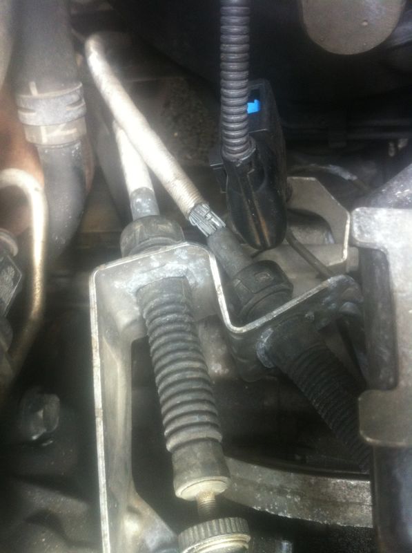

Ted je dalsi problem a to že se utrhlo táhlo řazení na manuální převodovce :(

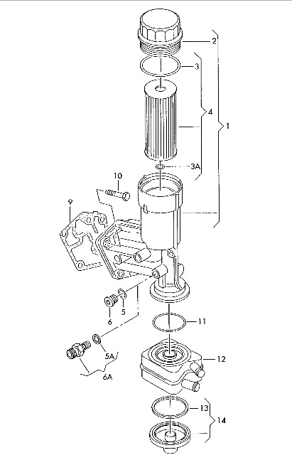

Ne tlak oleje musíš měřit budíkem jinak bych se ještě zaměřil na držál olejovýho filtru,je tam tlakovej ventil kterej reguluje tlak oleje v hlavě.
Napsal: 22 kvě 2013, 21:30
od Mikytdi
Máš foto kde se ten štelovací šroub nachází,nejsem si vědom zdali tam vubec je..
Jedná se o 77kw 1.9
