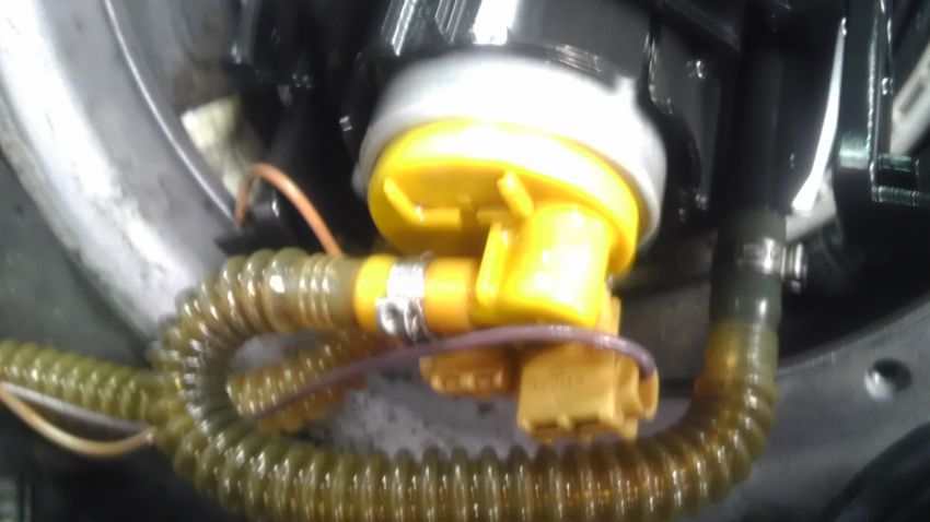

ditr
Příspěvky: 33
Registrován: 12 čer 2011, 09:59
Příspěvek od ditr »
Čerpadlo má na vývodů hadičku která vede někam do držáku toho čerpadla a na spodku toho držáku je vývod který se zacvakne do nádrže na ten vývod je tam přímo díra jinak to tam vůbec ani nepasuje, no a pak je tam další hadička která vede z toho montážního krytu do toho držáku na to čerpadlo a je v tom držáku ukončena gumovou membránou, otočím klíčem čerpadlo zavrčí a nasaje naftu do té první hadičky dal už se mi nedostane nafta. Nemá si ten motor náhodou sám natáhnout naftu z nádrže? Já už jsem z toho opravdu vůl
oldaf
Příspěvky: 1257
Registrován: 01 čer 2007, 22:14
Příspěvek od oldaf »
Když odpojíš tu hadičku co jde z vrchu čerpadla a zapneš zapalování tak z ní stříká nafta?

ditr
Příspěvky: 33
Příspěvek od ditr »
nee nestrika z ni nic je uplne sucha ale cerpadlo jede zkousel sem to v kybliku s naftou spodek sem ponoril zapl a naftu davalo kdyz sem ho dal do nadrze tak pri pootoceni klicku zabzuci (nasaje) ale jen do te jedne hadicky dal uz nejde :( pokud mas namysli tu hadicku na ktere je vyvod cerpadla tak z te nafta strika
oldaf
Příspěvky: 1257
To je nějaký divný, pokud to jede tak to musí tlačit palivo přes levou půlku nádrže, a z levý nádrže ven ke vstřikovacímu čerpadlu. To by tam muselo bejt jedině něco ucpaný nebo by musel bejt vadnej ten sací ventil v levý nádrži.
