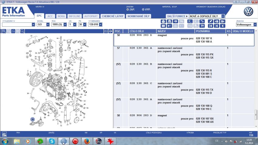

jenze tam se nic nezahriva, je to normal el mag ventil takovej jak je stop ventil

opravdu, generalkoval jsem nejedno cerpadlo tak vim. s parafinem to vypada takto a u vw to je v jinym miste vetsinou misto rucniho tahla prestavovace predvstriku "sytice"

dokonce i podle etky je to el. magnet
