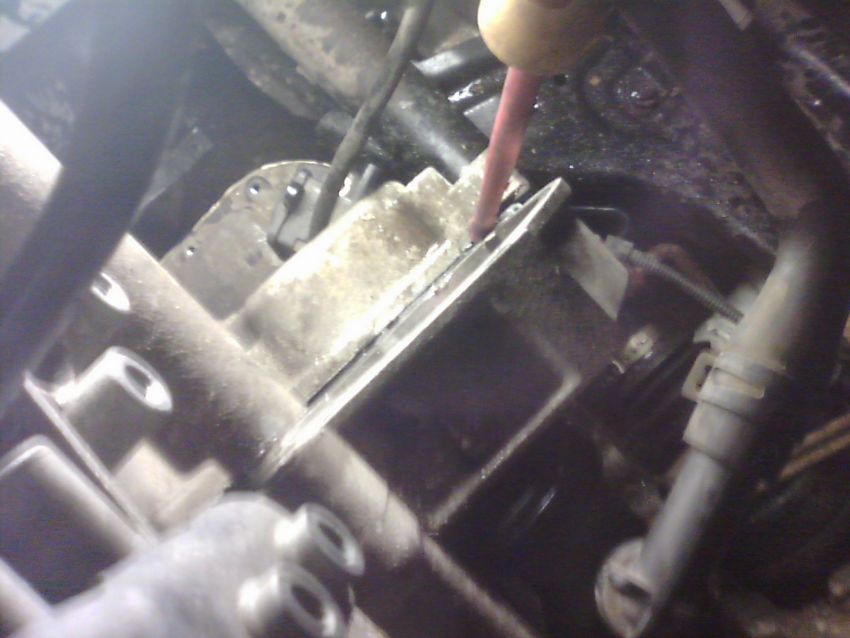

Sundavam kryt rozvodu ale pod pumpou se nechce rozdelat. Nejaka rada?
Příspěvky: 33529
tam je určitě zašity vprosředu šroubek musíš pořádně čumět a najít

Uz to mam, mam slunecnici na 3 valci.
