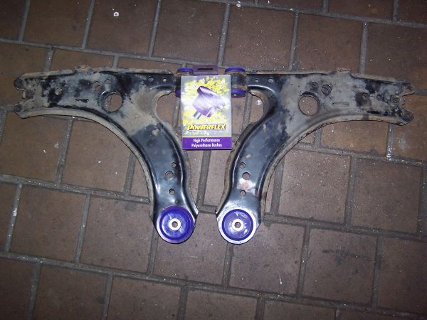

Jak se to chová už si je tam dal?já dnes převlíknul kamarádovi celou nápravu oct.I do new kuláků a powerflexů a s KW varianta2 super chování nechápu jak to na někoho může být tvrdý kokta složená k zemi a drží to jak na kolejích pro sebe to mám už připravený taky ale nejni čas (wallbash) furt něco tvořím ;)
Už se těší do kombajna jak je potrápím :D :D :D
Dnes jsem to tedy nandal.Svezení super reakce na změny směru jízdy okamžité,kola necestují při akceleraci ani brždění,kostky a díry bez problémů rychle i pomalu,prahy přes silnici taky ok auto je celkově pevnější,nikde nic nebouchá ani při ostré jízdě a seřízení geometrie naprostá hračka můžu jen doporučit POWERFLEX!

myslím, že když se dají ty silentbloky z S3, bude to pocitově stejný ;)
jo sedí ale tyhle jsou lepší koukni jak vypadaj přední ty necestujou ani omylem je to o ploše a na to že S3-TT stojí 1000,-tak powerflexy nejsou o tolik draší ;)
