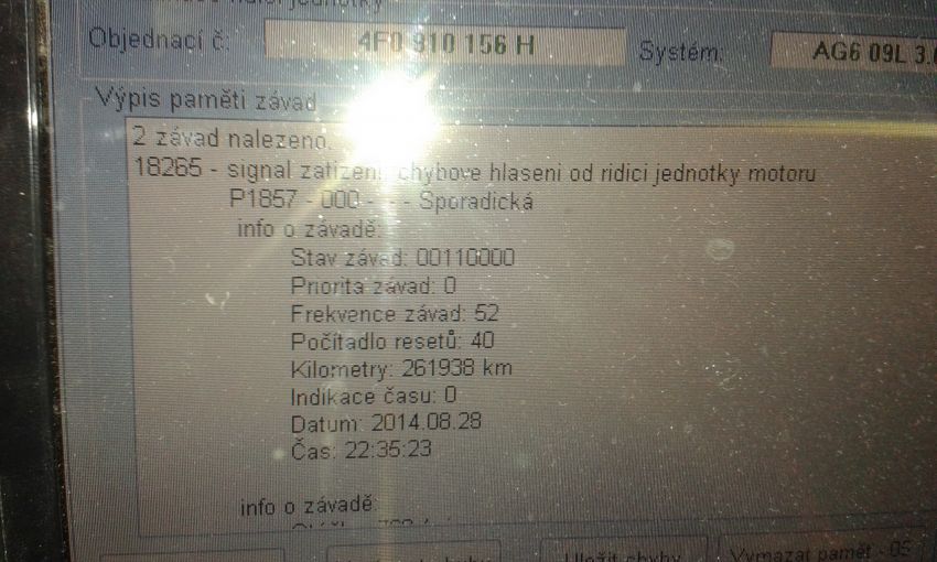

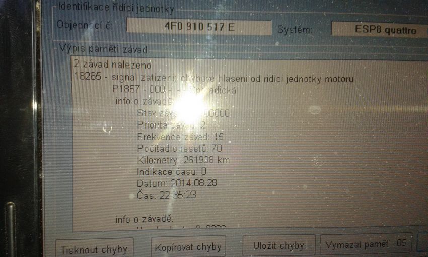

Superb2.5TDI píše:chlapci pisal som ze by to mal byt alternator ale keby mi slabo dobijal alternator tak to by mi baterka skapala ze ? diagnostika pise hlavne: chybu 18265,18061, a niekedy k tomu este v inych polozkach 29703,01580 ale to asi nebude mat suvis ...
ABS ESP se vypíná při podpětí, ale to musím bejt myslím někde pod 11V, to bys poznal i jinak. problém dej sem seznam všech chyb ze všech jednotek. Hned ta první co vidím je nevěrohodný signál o výstupu z motoru což je naprosto klíčová vst. hodnota pro ESP, zkus se zaměřit proč tahle chyba vzniká....

skymann píše:Mas to tam napisane.Spojenie s alternatorom(02254).Zmeraj dobijanie.Pokial je kablovacka v poriadku tak alternator.Inak(02479) to moze byt aj jedna z pricin preco sa ti nezapne klima vid iny prispevok.
nejsem si jistý, ale pokud je jen vakl v signálu z alternátoru, a alternátor dává přesto napětí nad 12V, podle mého názoru by to nemělo mít na funkci ESP vliv. pokud budeš přesto řešit alternátor, tak zkontroluj uhlíky plus kroužky, máš tam sporadicky špatný kontakt v okruhu buzení.
PACHATELÉ JSOU TITO:
19804 - Control Circuit for Controller for Turbocharger 1 (J724): !!!!_Electrical_!!!! Malfunction
P3348 - 003 - Mechanical Failure - Intermittent
16785 - EGR System: Insufficient Flow
...atd.
alternátor řeš až nakonec, odstranění těchto chyb vyřeší ESP., jasně je napsané, že problém je v signálu z ECU motoru, tedy to bude tím turbem, ale obávám se že repas turba nebude nic platný, závada mluví o řídící elektronice k turbu a o elektrickém problému řízení turba

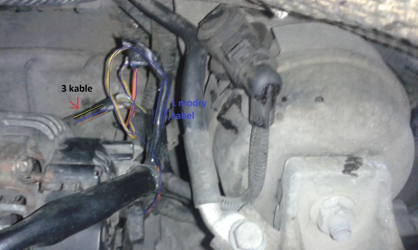

takze .. turbo ma konektor ako novy ... aj jedna strana samec druha strana samica!!! davam sem foto zapojenia toho mojho nestastneho alternatora.. kablovy zvazok 3 kable vedie kdesi prec do sveta ... a ten jeden kabel co som zvyraznil ide do altika .. a jeden je kostriaci kabel kasna a altik ...Obrázek

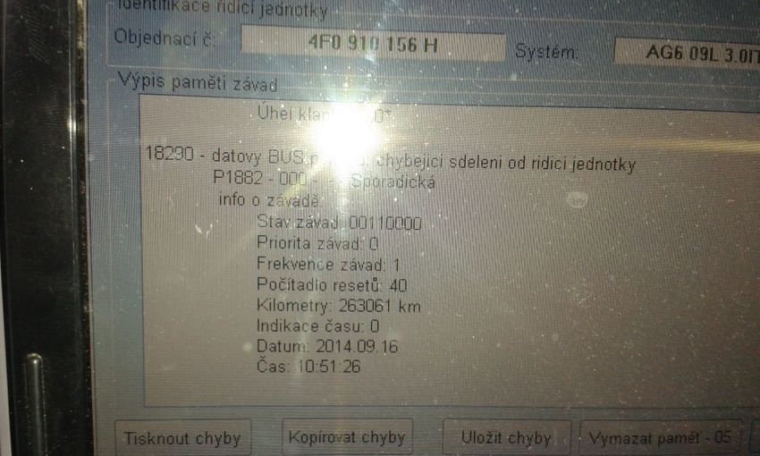

chlapci davam dalsie fotky chyb pomozte co to robi... Obrázek

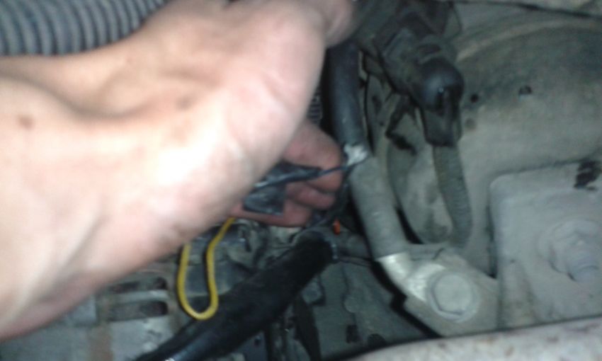

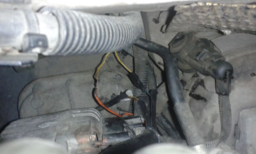

chlapci poprosim vas kto vie aka farba ide kde do konektoru dnes som si poriesil konektor a piny idem to prerobit na konekotr len neviem ktory kabel ide do alternatoru poradte prosim .. dakujem

Superb2.5TDI píše:chlapci poprosim vas kto vie aka farba ide kde do konektoru dnes som si poriesil konektor a piny idem to prerobit na konekotr len neviem ktory kabel ide do alternatoru poradte prosim .. dakujem
vem ty 2 kabely co vedou z auta do alternátoru a ukostři jeden z nich. podívej se na kontrolku dobíjení. Kabel, který rozsvítí kontrolku je svorka L a ten druhý je DFM. písmena L a dfm budou mož ná někde u konektoru na alternátoru vyražené. (musíš mít samozřejmě zapnuté zapalování)
