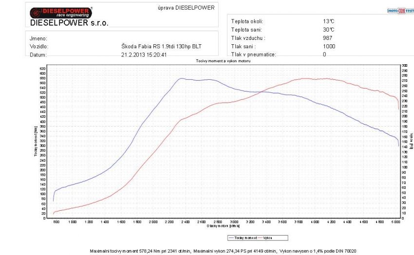

Tak to mas idealni, ja mam s 300PS hybridem od andreho 100PS/350Nm ve 2tis. /ot. , 300PS hybrid ma horsi spodek, i proto zvazuju zda nedat GTB2260VK /VKLR kde neni problem udelat kolem 110PS/380Nm i vice.. idealne jako to mel Jim ve Fabii RS kde 2260VK fungovala paradne 127/450Nm ve 2tis./ot., navic s celkem ne moc kourem, ve srovnani s Firadama80 bez koure ;):

To je jako z volnoběhu a volnoběh je 800ot?
