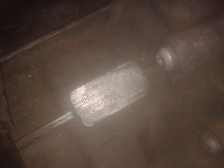

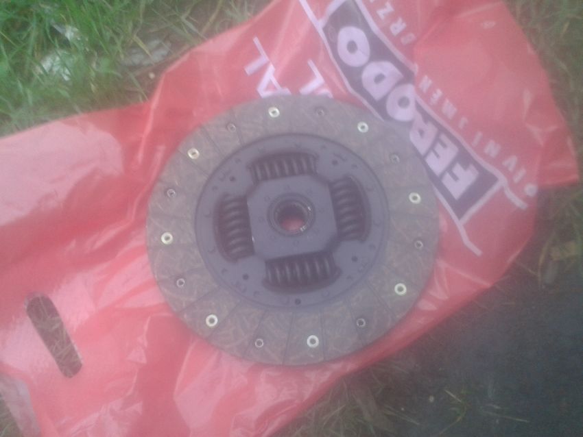

Jelikož mi nešel nahrát správnej program, protože si o tom spojka myslela své, bylo potřeba se na to podívat! Vím, že o jedno/dvou hmotě se vede spousta sporů, přesto jsem se rozhodl pro jednohmotu a lamelu jsem jak jinak nechal přeobložit na HDS 57.
No a když už jsem to dělal, tak se mi moc nelíbila dynamika mojí dlouhý FSM převodovky. Proto jsem sehnal nejkratší RS převodovku z 2007 modelu. Sice jsem dneska dojel domu asi 6km normálnim tempem (okej, celkem rychle :) ) a sype to super! :D

A jaký sou poznatky s jednohmotou na 6Q převodovce?

No já bych měl z té jednohmoty na 6q strach. Minulý týden jsem byl u Sixty a ten mi řekl, že problém s těmi ložisky vymletými ze skříně způsobuje vadnej setrvačník. A podle mě když je špatná dvouhmota, tak se chová jako jednohmota, tak aby ti to ty ložiska taky nezničilo :(

Zatím sem s tim ujel jenom kousek, ale pozitivní! nic nehučí, nikde nic nebouchá a podřazování lepší. Měli jsme to odzkoušený u kámoše na 230PS, kde už se to dvouhmotě moc nelíbí. Takže teď otázka, kam až se s výkonem dostanu já! (wallbash)
Spojka by mi to měla udržet! :)

Zbytečný udrží to i dvouhmota na tom 6q....Na 5q chápu jednohmotu ale takhle je to podle mě celkem zbytečný

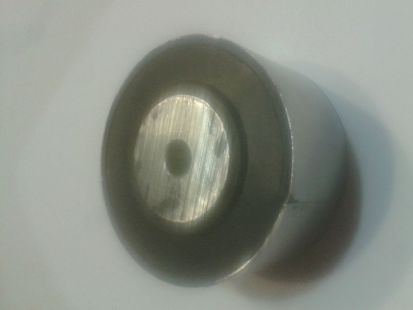

Dneska mi přišla další pěkná věc! :) Nechtěl jsem powerflex, ale plnou gumu, vypadá to super!
