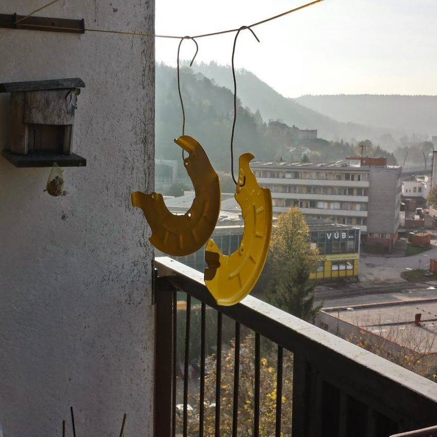

No krycí plechy brzd urezly a nějakej pátek už tam nebyly. Tak jsem nakoupil nový i se šroubama.
A když žlutá, tak všude, takže už se to suší a zítra půjdem montovat :)
