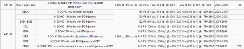

Další otázkou je jestli finanční limit 150k není na pašíka přeci jen jen tak tak. Dají se sice sehnat už od 120, ale bůh ví v jakým stavu.
Co jsem koukal na BKD tak ten se, ale do passata nedělal?
Tady je seznam motorů z wiki, ořezanej o 1.6TDI páč se v passatech do 150k neobjevuje a stejně tak ořezanej o 2.0TDI 125kW....
Tak jaký motory jsou OK + kolik by cca stálo je uvést do provozuschopnýho stavu ? :D
Díky moc všem

BKD+ vyvažováky a PPD vstřiky=BKP.
U Auta do 150tis CR(CBAB, CD..) neseženeš, můžeš kupovat bud 1.9TDI bxe,bkc, jen ne BLS, to má filtr.Udělat motorky ručky a zámek volantu. Nebo BKP tam je to navíc o vyvažovákách, případně pokud ještě někdo neudělal svolávačku tak vstřiky-to je zadarmo. Zase to jede lépe a bude 6Q.
Prostě vyhni se motorum BLS a BMP.
BMA, BVE, AZV jsou v ČR hodně neobvyklý protože se tu neprodávaly a jsou to jen výkonové varianty BKP

Pokud by jsi sehnal 1.9 bez filtru tak si myslim ze dobra volba. Po nejakym chipu neurazi a pripadne nechas vymenit lagry na ojnicich at mas klid v dusi.
2.0 16v jedine bkd a ten se nedaval do passata. 2.0 8v s filtrem by byl dobrej bez filtru :D
Bejt tebou radsi navýšit rozpocet a koupit 2.0 CR rok 2010vys idealne do 100tis najeto. A nebo i tu 1.6 CR ale to je lenochod.

V passatu 2.0 8V bylo vzdy s Dpf. Nejlepsi varianta je je BKP, nahodit mazani z BKD a vyrusit vyvazovaky.
Nebo 1.9 bez dpf.
Ale sehnat kus za 150 co bude co k cemu a nezahuci do nej za 50 bude orisek..
