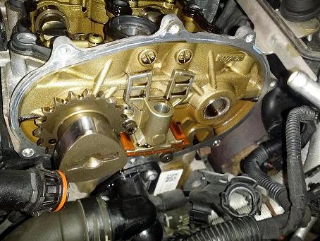

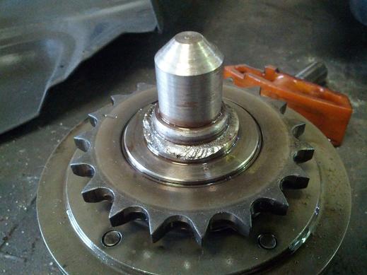

tak jsem to rozdelal cele. a rozvody jsou oboje OK. ale praskla vyfukova vacka presne u rozvodu mezi vackama....

a nemáš máznutý ložisko v hlavě?
jirka.p
Příspěvky: 536
Registrován: 17 pro 2013, 16:11
Příspěvek od jirka.p »
Ladas píše:a nemáš máznutý ložisko v hlavě?
tolik jsem se k tomu nedostal.
https://fbcdn-sphotos-h-a.akamaihd.net/ ... eea7f8d7a5
https://fbcdn-sphotos-h-a.akamaihd.net/ ... e4fcf28128
nejdou nahrat fotky tak snad tohle pujde otevrit.

romanespana
Příspěvky: 2264
Bydliště: SPAIN
Příspěvek od romanespana »
fotka kdyz je objemna, tak se nenatahne, ale na svym kompu ji otevri, udelej snimek obrazovky, to uz se zdrcne a natahnes to sem v pohode, a nebo to zredukuj nejakym fotoshopem

romanespana píše:fotka kdyz je objemna, tak se nenatahne, ale na svym kompu ji otevri, udelej snimek obrazovky, to uz se zdrcne a natahnes to sem v pohode, a nebo to zredukuj nejakym fotoshopem
tak jo tak se povedlo to jeste predelat...musel jsem to zmensit jeste vic

panove takova technicka otazka. ten nastavovac vacek ? je nutne ho vymnenit ted nebo ne ? :D je to 10tis a moc se mi to nechce do toho vrazet kdyz uz takhle vyjde oprava na dost :/

Bal bych se i ta saci vacky....koukam ze tam mas tu zmetkovou...

to mi ani nerikej :/ tyhle jsou litinove a ted tu vyfukovou budu davat ocelovou...jinak nastavovac je obednanej.

Příspěvek od chipmann »
Jj rikam je tam ta spatna .... zajimave ze ji maji jen Golfy a vw passat

v čem je ta vačka zmetková
Spatna povrchova uprava vacky a nasledne jeji opotřebení nejhorsi je ze toto se deje plizive a pomalu .....

tak motor slozenej. a bezi jak ma :) nastavovac vacek (ten bazmekt za 12tis) jsem nechal starej (ty plastove 3 krouzky jak jsou do nej a fungujou jako tesneni byli vybehany a upousteli oil , tak se vymnenily) ted vse funguje jak ma. ale mam tady takovou prekerni situaci. uz driv mi v motoru vyskakovala chyba ze je nedosazneje plnici tlak. a ted to pokracuje. od 4tis to jde pod pozadavek a n75 se to snazi dohnat a je na 90%. nikde zadnej unik a turbo je v poradku. muze to delat N75 ?
