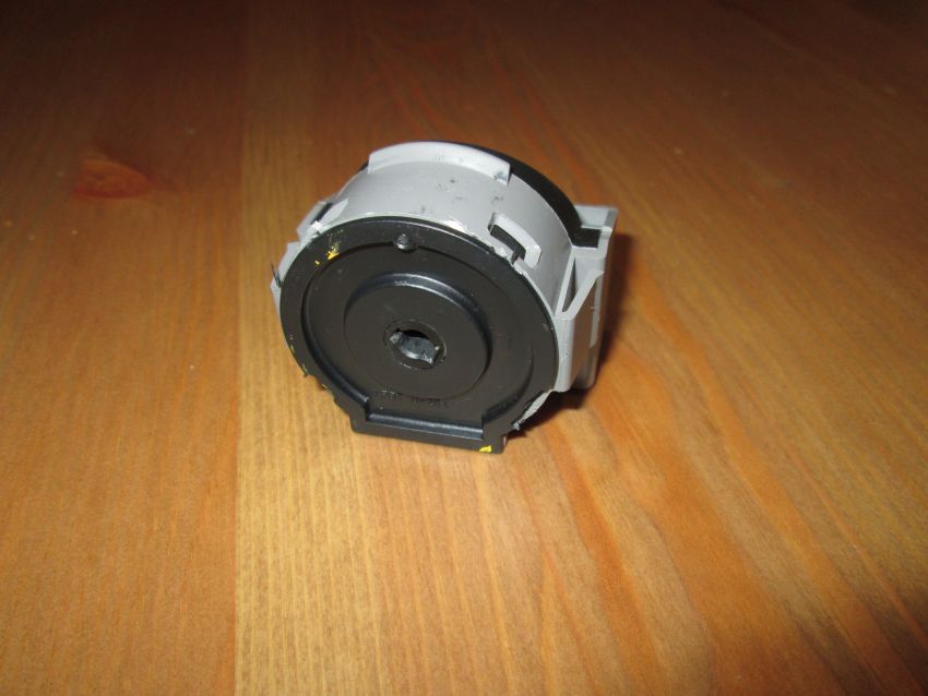

Problém vyřešen!
Přikládám foto elektrické části spínačky která se měnila.
