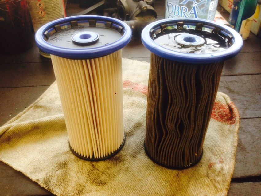

Rozborka naftového filtru

podle mě je to úplně jedno,spíš jde o kvalitu toho papíru. Origo paliváky jsou skladaný jak ten Knecht na obrázku a v létě jsem ho měnil na jedný OII poprvý při 197 tis km. Motor jako hodinky, bez kouře, vstřiky hodnoty jako nový motor.
Zase třeba zkušenost s Kolbenschmidt vzduchovým pro OI, tak má tvrdou tu tešnicí gumu po obvodu oproti MANu jak štolverk

píšeš origo a dnes je v origo balení třeba i hnůj od filtonu. Takže když to není starline což je absolutní hnůj tak snad to nějakej bordel zachytí. Musíme doufat :D

Nemysli si, že černej filtr znamená něco špatně, fabia pd po 10 000 km černej jak uhel taky... Tam neni sítko v podavačce jako u rotačky... Tam to jde na prudko rovnou, navíc prutok nafty je tam jednou takovej jako u rotačky, o vysokotlakem CR ani nemluvě... Tam ti ta nafta oběhne tolikrát, že ani nevíš ;) Jinak vesměs čim kvalitnější filtr jsem měl, tim hůř to jelo, měnim co 10 000km a je uplně jedno co to je... vstřiky mám jak nový, jen je jednou za půl roku vezmu 250ml vifem celou plechovku... Nejlepší filtry byly Filtron, Kelly, Champion... Bosch vcelku shit... Ale já jezdim na jinačí ňaminky jak vy :D

V první řadě to chce kvalitní naftu a nemít bordel v nádrži.

Müller filter z rotačky AFN, najeto cca 30 tisíc (1 rok), tankuju jen u Benziny

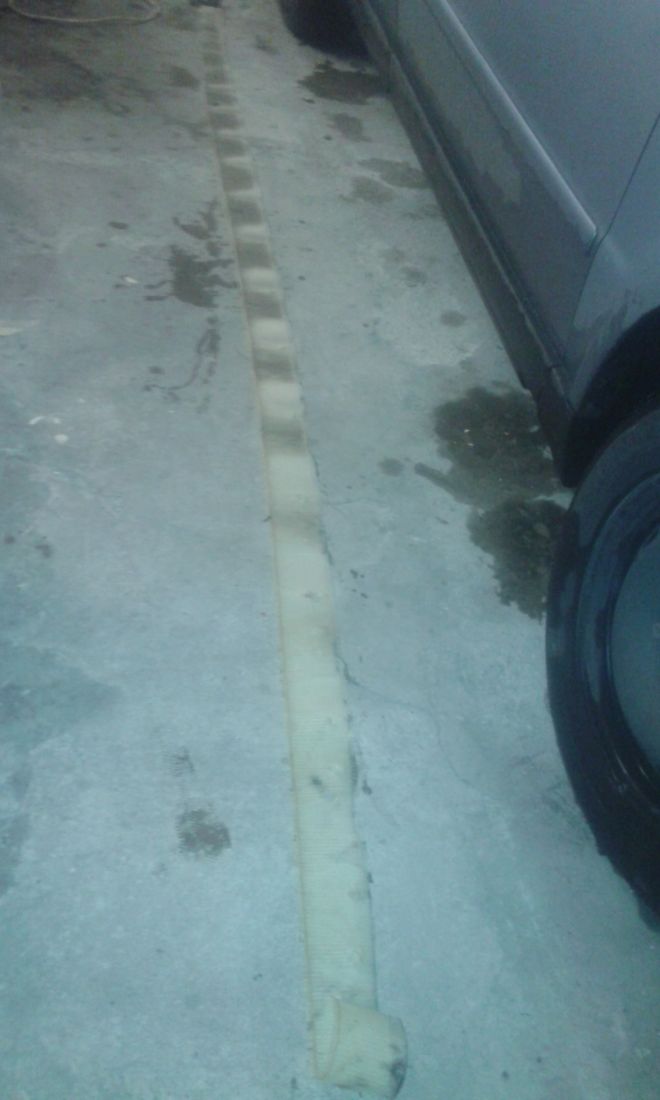

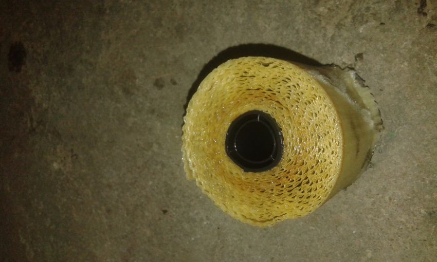

Příspěvky: 34093
Domecek píše:píšeš origo a dnes je v origo balení třeba i hnůj od filtonu. Takže když to není starline což je absolutní hnůj tak snad to nějakej bordel zachytí. Musíme doufat :D
zajímavé
nedávno jsem dělal pedečko z prvovýroby tam byl podle tebe hnůj od filtronu,
majitelka chtěla jen to nejlepší at auto dloho slouží, když jsem vytáhl z obalu mann nestačil jsem se divit, divit obrazně, nemám se vlastně čemu divit,
mann za 65O korun, na tom papírový bordel z výroby ten jsem vyfoukal a na boku :o umělé vlákno, to byl fakt hnůj přesně jak píšeš,
stačil jsem si filtr akorát vyfotit vyfoukat , na výměnu už nebyl čas, majitelka mi stála za prdelí a nervozně kouřila :roll:

Příspěvky: 34093
Skodylak píše:Nebyl ten MANN Filtr Made in India?
to nevím asi pochopíš, že když koupíš to nejlepší a pěkně tě to stekne,
místo klidu mějitelka spěchá, fakt jsem už ani nebádal kdo to vyrobil,
pujdu mrknout mám tam stejný man co dnes přivezli a škoda orginál ;)
Příspěvky: 34093
tak mann made in germany, pak jsou dole adresy čr, mexiko,argentina,brazil,espana,taky čínská adresa znakové písmo,
na orginálu vw je jen made in germany
