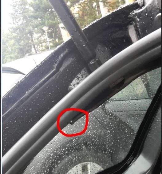

Oživím toto téma.
Hledal jsem na netu a nikde jsem nenašel odpověď nebo nikdo nedokázal vyřešit tuto záhadu.
Foto stažené z netu ale teče voda úplně stejně.
Zasilikované panty, mezera pod těsněním víka kufru ; Nové těsnění víka kufru, průchodka pro kabel, brzdové světlo vše je ok
Stropnice suchá, hmatově pod hagusy také sucho
Svár karoserie mezi dveřmi vypadá také ok
Při dešti se musí dát kýbl do kufru jinak je potopa
Díky za rady
Pro upřesnění:
Voda teče z pod plechu co je v kufru , těsnění okolo je suché
Naposledy upravil(a) pavska dne 14 kvě 2021, 12:15, celkem upraveno 2 x.

To jsem psal že jsem spáru pod gumou zasilikonoval a dal novou gumu a stejně teče

Tak ještě jeden poznatek když auto stojí rovně a prší tak teče i na druhé straně ze stejného místa
Tak že to nevypadá lehce najitelné :(
