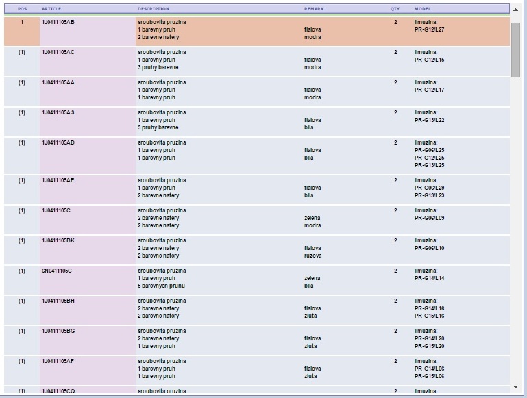

Když už jsme v těch tlumičích... Vyznáte se někdo v barevném označení pružin podle ETKY? Chci je měnit na autě v podpisu a rád bych nějaké mírně tvrdší než originál. Jel jsem i v OI TOUR a hrozně se to naklání. Poradíte prosím jaké pružiny tam dát? Tlumiče chci Bilstein B6, uložení nechci žádné tvrdé, buď origo nebo LMFDR. Díky za reakce :)Obrázek

Náklon není v pružinách ale stabilizátoru. Komfort je souhra pružin,tlumičů a stabíku. Bez náklonu to bude tvrdé na nerovnostech,když nebudeš cítit díry,budeš drhnout zrdcátky o vozovku v zatáčkách. Kup BMW,to jediné má podvozek,bohužel.

Ty barevné pruhy určují hmotn. třídu tj. nižší pro benzin., vyšší pro naft. motory. To samé zadní brka sedan/kombík. Bohužel v Etce nejsou pro GIV, O1, A3, Leon1, Toledo2 pružiny sport. podvozku. Asi bych to vyřešil kvalitním stavitelným podvozkem dle parametrů s jiným stabilizátorem a typ. listem pro zapsání do TP.
