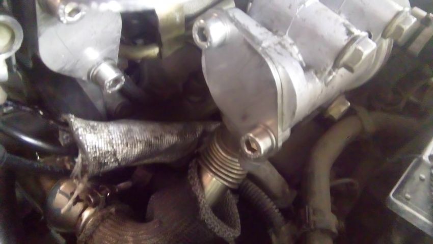

Napsal: 12 čer 2016, 17:01
od RADOSLAV
Tak jsem to zaslepil FotoObrázek
