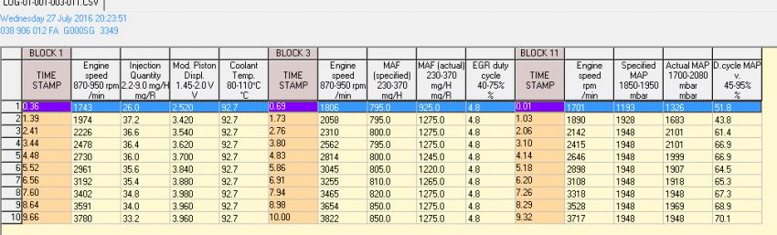

Ale na začátku by mělo trochu přefukovat né?
Zítra by mi měla přijít, tak uvidím jak zbyde čas jí přehodit a pak bych sem hodil logy, jestli by to nevadio :)

Auto delší dobu stálo, takže jsem stihl baňku vyměnit až dnes. Nastavil jsem podle staré a podle vašich rad nechal předpětí 1mm. Stará baňka chrastila a padal z ní borel, takže už asi měla něco za sebou. Řekl bych že se výkon zlepšil, jen se bojím jestli jsem jí nastavil správně, takže jsem udělal log a dám ho sem pokud by mi ho někdo z vás mohl zkontrolovat.
Díky :) Obrázek

nikdo neví?

Udělej si LOG 3,10,11 a sám vidíš. Skutečnost musí co nejvíce kopírovat požadavek ŘJ.
