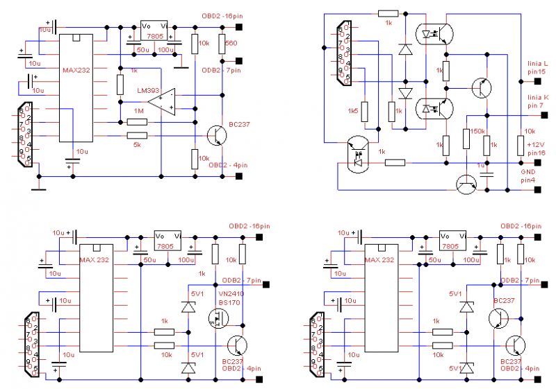

a kde si nechal prevodnik???
tu su 4 schemy napriklad

S tranzistorvým schemátkem na COM mi to nakonec fungovalo, ale je to pachtění, pokud to budeš dělal víckrát než jednou, kup si kabel s multiplexerem.
