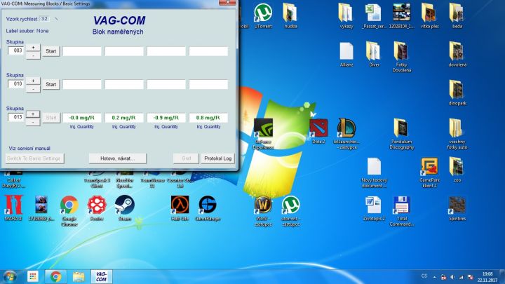

druhej log od 1-5 rychlost pomalý zrychlování akorát mi příjde že to cukání není pravidelný a asi spíš při zátěži a třeba do kopce na 5 nebo 6 je to takový různý akorat nemam u baraku nikde poblíž kopec takže to bych mohl ještě zítra nalogovat a screen toho kanalu 13

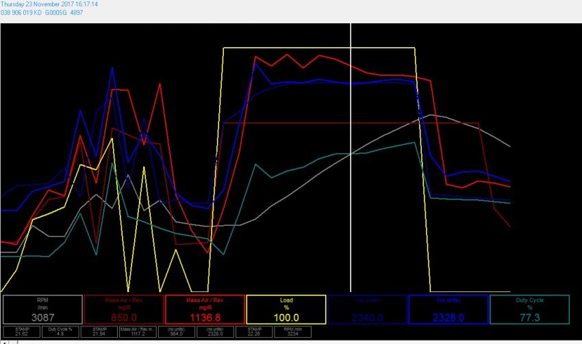

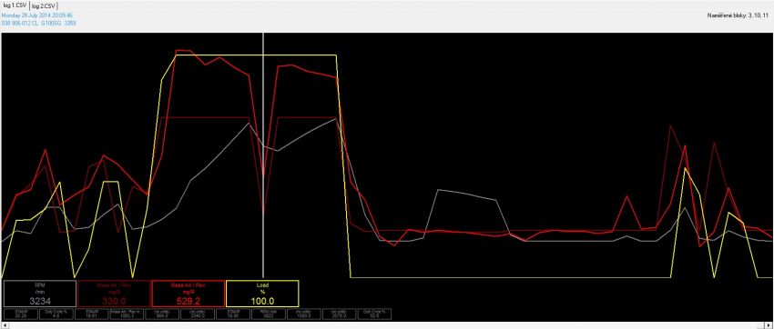

Tak použitelný je podle mě jen log1, je podstatný, aby se měřilo pro motor v nějakým režimu, tedy plyn na podlahu a chceme vidět reakci. Když si budeš s plynem moc hrát, v logu skoro nic neuvidíš.
Zeptám se, co tam máš za váhu, sedí k autu, není upravená=vrtnutá?
Tady je moc hezky vidět, jak váha dává moc, výrazně přes požadavek, proto jednotka skokově požadavek sníží a opět navýší, viz pozice a i to nestačí
když tu samou situaci porovnáš na vytvářeným tlaku, tam je to OK, samozřejmě ale musí být znát ta reakce na snížení požadavku, proto to cuknutí ...
Zkontroluj váhu, opiš si číslo a porovnej, jestli je tam správná
Korekce OK, 4 válec nejslabší ale v toleranci. Můžu říci z vlastní zkušenosti, že na AJM po 340tkm udělal servis svý, nový gumičky a nový kolíky+šrouby na vahadlech, korekce jsou do +/- 0,2 na válcích na původních tryskách ...

No já si myslel že ten log 2 bude na hovno každopádně na tu váhu se podívám ale bývalý majitel si veškerý servis zapisoval nic ó váze tam není ale zkontroluju to a co jsem tak zpozoroval auto má trošku větší vibrace měl jsem za to jestli to nemůžou dělat třeba ty vstriky nebo blbě postavený rozvody ale to by bylo asi celkové znát ne ? A ty vstriky jsem měl v plánu udělat ty gumičky atak ale nemám v okolí nikoho schopnýho a prověřenýho komu bych auto svěřil jo a ještě mi přišlo když pozvolna zychluju tak nad 2000ot i kdyz mám stejně nohu na pedálu jakoby samo přidalo resp jakoby znova zabralo turbo
Edit: teď na to koukám já jsem nahrál ten log 1 špatnej já jsem dělal 2 a jeden byl s přeřazením kterej jsem chtěl smazat a smazal jsem špatnej takže ten pokles je přeřazení akorát to neukázalo na plynu

Tedy že bys byl tak rychlej a při řazení by to nerozeznalo sundanej plyn? No, možný je asi vše, každopádně i tak je vidět, jak ta váha dává moc a to není podle mě OK. A já si říkal, proč ty otáčky tak poklesly ...
Tak se zítra pokus logovat na plnej plyn ale bez řazení, klidne na ctverku, at to chvilku trvá.
Ty korekce ber jako celkový stav válce, počítá se to podle zrychlení, který udělí každý válec klice, neukazuje to tedy jen stav vstřikovačů. Před tím, než budeš chtít dělat gumičky je jistě lepší si nechat odměřit tlak na tandemu, to napoví, v jaký stavu jsou i gumičky.

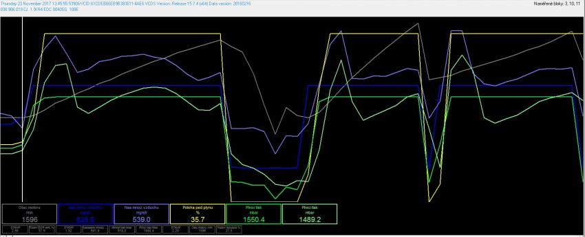

Tak musím korigovat ty svý neznalosti ohledně váhy, to že dává víc jak požadavek, to problém nebude. Chce to tedy ten log ještě jednou, ani nemusí být nějakej výraznej kopec, ale vytáhnout to na 3 nebo 4 pod plným plynem klidně od 1500 aspon do 3100. Možná je to u Tebe co se týká váhy a turba vše OK a souvisí to s těmi vibracemi.
Tohle jen pro srovnání, myslím, že OK stav, MAF požadavek vs skutečnost se stejným měřítkem, to samé u MAP.

3.Teď co se týče vibrací auto je znát že vibruje na volnobě ale není to nic brutálního je pak znát když se rozjedu že třeba od 1000-1500 otáček auto jede uplně krásně bez vibrací pak do 2000 to zase tak nějak vibruje a zase od 2000-2500 to je tichounký pak zase vibrace je to hlavně znát když kouknu do zpětného zrcátka tak auta zasebou vidim lehce mázlé jak to vibruje ale jinak kromě toho cuknutí který teda není pořád tak jede bez problému když jsem byl u známýho mechanika a tak si to poslechl ale neměl čas to semnou řešit jediný co řikal že mu příjde že motor lehce zakopává ještě předtím jsem měl za to že by mohli být špatný vstřiky tak jsem i koupil tecdiesel na čištění vstřiků a nechal jsem to na to běžet podle návodu co jsme tady někde našel a to nemělo žádný vliv jinak co jsem dneska koukal po tom logování na tu korekci vstřiků tak ten poslední měl dneska 0,4 až 0,5 to občas skočilo a ten předposlední kdyý to beru teda z leva na tu tabulku tak -0,2

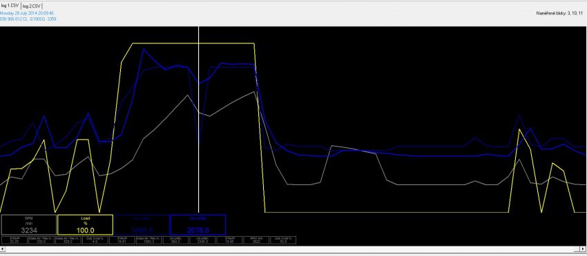

4.Takže co se týče dnešního logování první log je na 4ku 1500-4000 plnej
2log jsem na zkoušku udělal plynulé zrychlování zase na 4ku

Podle tohoto tam problém nevidím ... Na váhu nešahej, je OK. Ty vibrace jsou otázka, ale to bude chtít, abys tedy zkusil jinýho mechána, kolik lidí, tolik názorů ... Uložení motoru+převodovky zkoukni a zkus s motorem zatřepat pro jistotu, ale když se vibrace objevují jen v určitým rozsahu, tohle to asi nebude
