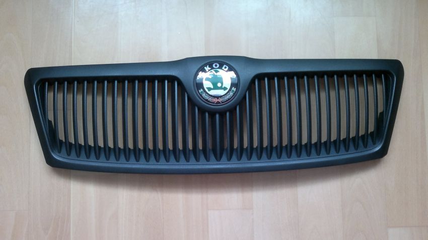

Taky sem si to tenkrát dělal takhle na rychlo. Fotky sem jdou vložit bez problémů viz třeba ta moje maska + screeny, jen já nemám :D
ObrázekObrázekObrázek

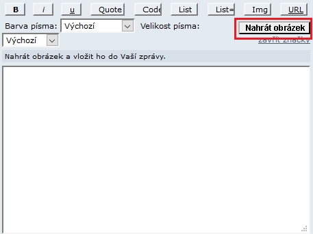

Někdy to nechce automaticky upravit velikost obrázku, tak zkusmo natvrdo zadat velikost v pixelech, 700-800 se většinou chytnou ;)
