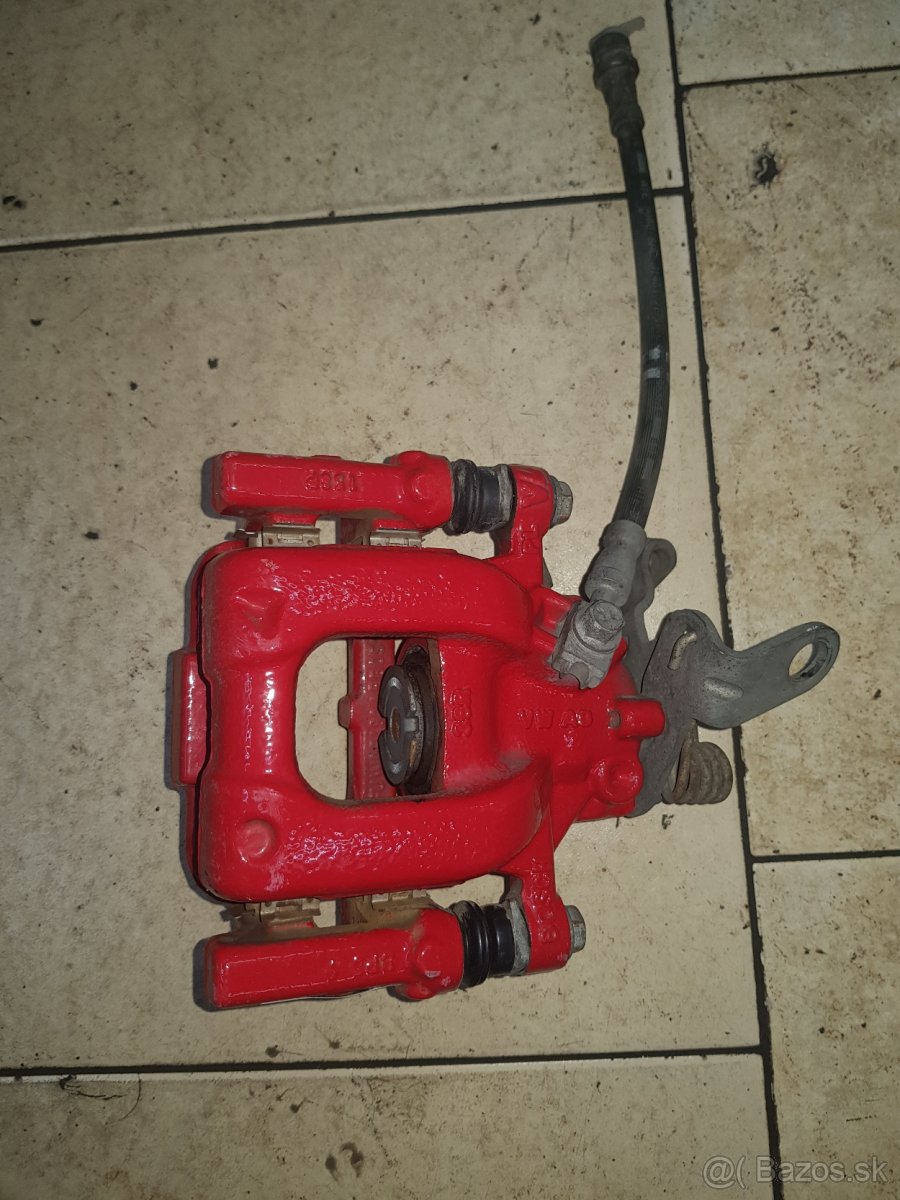

Pani mam vzadu brzdy z O2 RS predfacelift, kotuce su 282mm.
Na strmeni pise TRW.
Mam moznost kupit ako nove strmene s drziakom, ale BOSCH, vraj su z O2 ale facelift.
Predajca tvrdi, ze su pre kotuc 282 a dosky su tiez vraj rovnake.
Je to pravda?
Pridavam foto toho strmena, co by som daval namiesto mojho.

Zacelit má 272×10

S temi zadnima brzdama dle VIN v tom maji skutecne bordel. Na stitku PR cislo bosch a na aute jine brzdy. V etce maji radsi napsano nutna fyzicka kontrola

hej hej je v tom bordel, ani predavajuci nevie na aky kotuc to je a zavadzal ze na 286..
BOSCH 272 je onicom, vraj to hovno brzdi a brzdy hniju neskutocne

Ten třmen viz foto nahoře je O2 RS FL pro kotouč 272x10, nicméně pasuje i na 282x12, ale musí se použít držák na 282mm kotouč.

Ja kdyz jsem to resil tak mi ve skodovce tvrdili ze ty BIR III na octavii nikdy nevidelii kdyz tam meli dle VIN byt... Jinak pri výměně brzd by se melo kodovat i ABS kvuli ESP

Nakodovane mam 312/272mm, jednotka je 2011 Octavia Facelift.
Brzdy su ale z 2006 312/286mm, ale to by nemal byt problem.
282/286 v kodovani ani nemam, v tom case 282/286 uz skodovka nedavala je tam len 345/310mm /asi Superb 3.6/.
