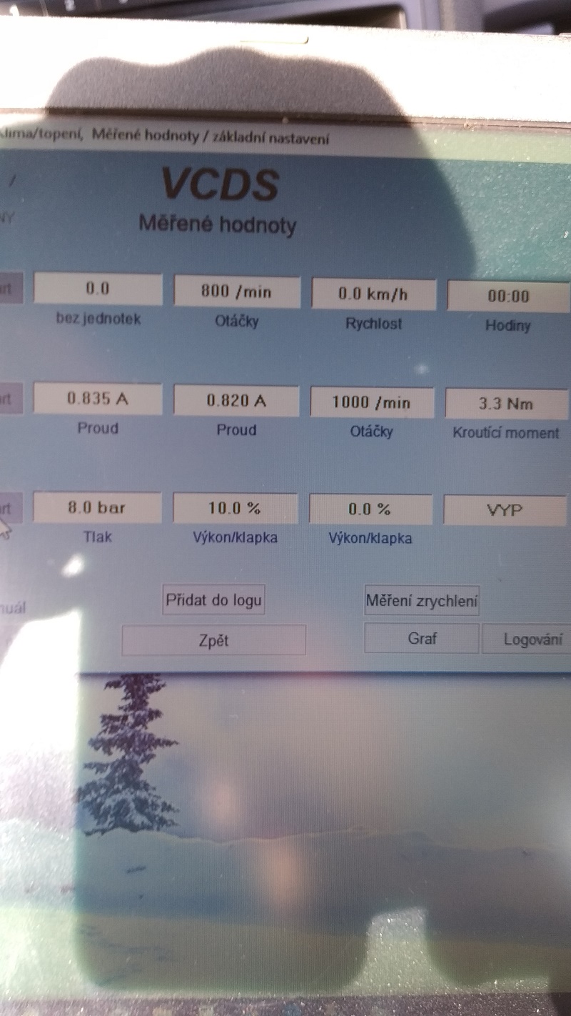

Chlapi není to Hella, kvůli špatným recenzím jsem ho nevzal, mám z fabriky škodovky Delphi a už nemám nervy na to se s tím s***, každý doporučuje jinou značku. Hodím ho tam s nějakým středem co seženu a končím, buď vydrží nebo ne....
