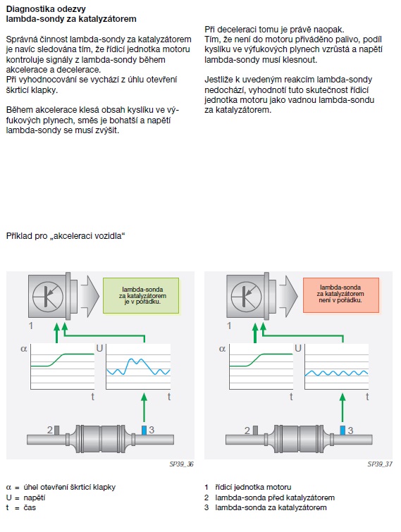

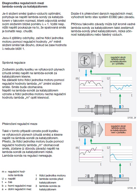

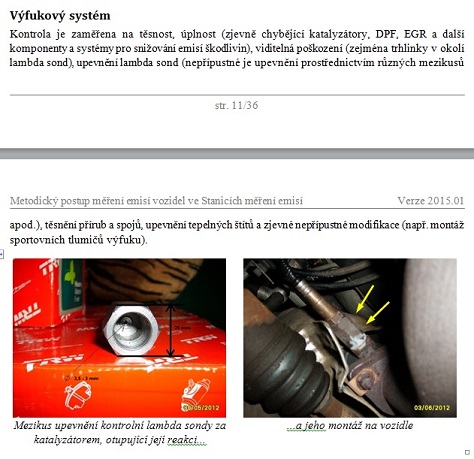

Nebo namontovat na zadní lambda sondu šidítko a jednotka bude s velkou pravděpodobností spokojená...

Tomas.cz píše:Nebo namontovat na zadní lambda sondu šidítko a jednotka bude s velkou pravděpodobností spokojená...
Nojo, ale pak záleží, na jakýho kosa na SME narazíš ...
Příspěvky: 14474
To jsem myslel jako srandu, když se taky roztáhla diskuse na téma rozpadlý kat :)
Stejně by mě zajímalo, jestli to může fungovat na 100%, plynů na sondu půjde míň - budiž, ale jejich kvalitu by změřit měla přeci.

U htp mě šidítko jednotka poznala vw si tu zadní sondu dost hlídá a většinou mě následovala hláška že je signál zadní sondy pomalý.Nevím jak to děláte ale pokaždé když dáváme tyhle bosali nebo walkry tak si je musím dodělat neseděj mě ty držáky na plechy a ten spodní je dlouhej a.po stažení je to do půl roku zpět prdne svár na svodech je to takový dodělat doma.

;) leda by kat měl jen lehce sníženou účinost, pokud bude KO a nebo vůbec, tak ten mezikus ničemu nepomůže ...
