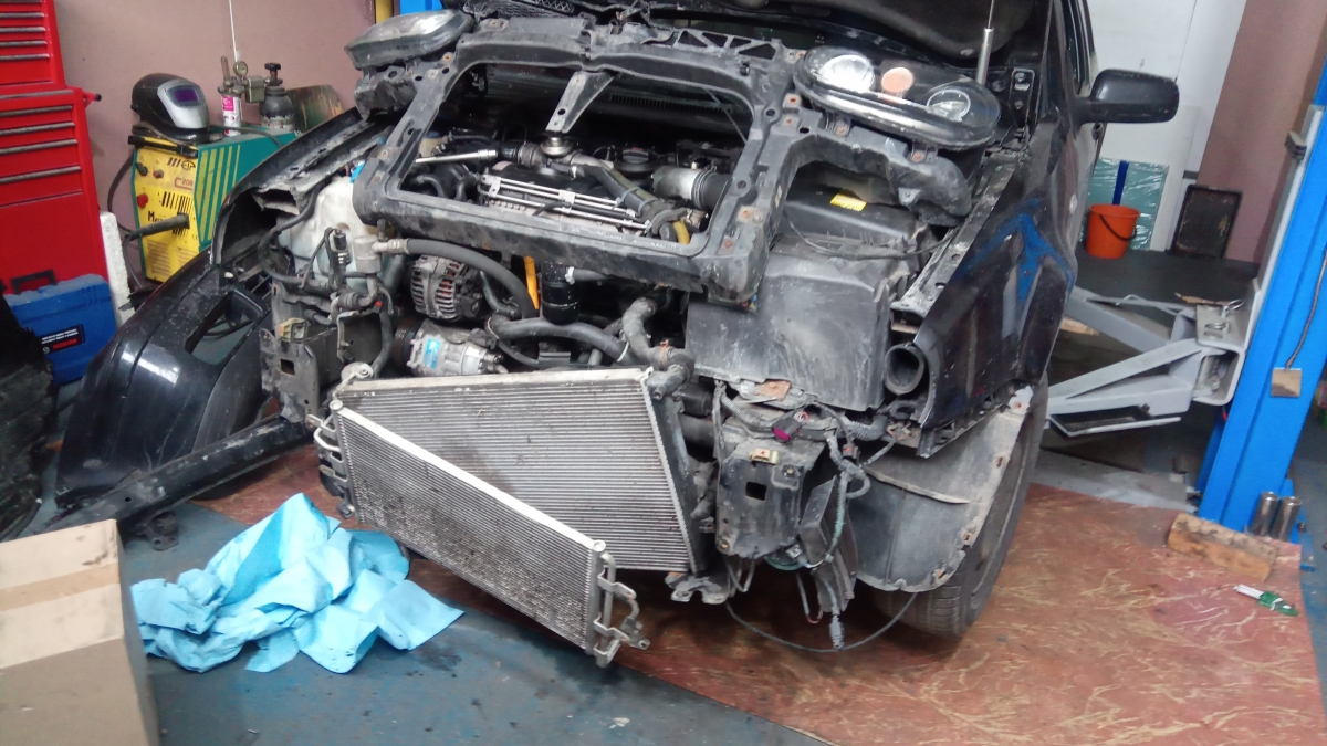

Hotovo:
ty šílené zvuky způsoboval povolený šteft na výfuku.
Ještě jednou všem děkuji za cenné rady :worthy:
IC vyměněn- rozebrat kvůli tomu celý předek byl docela vopruz (noteeth)
