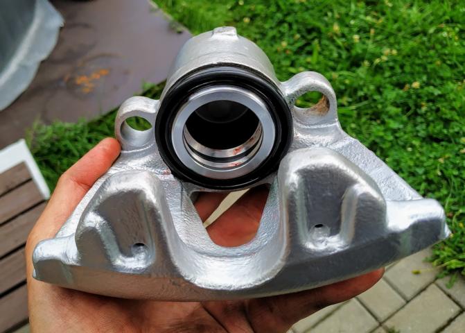

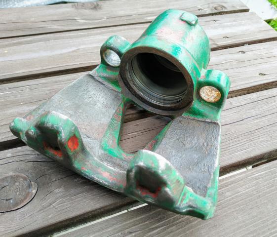

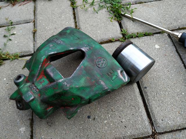

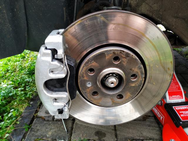

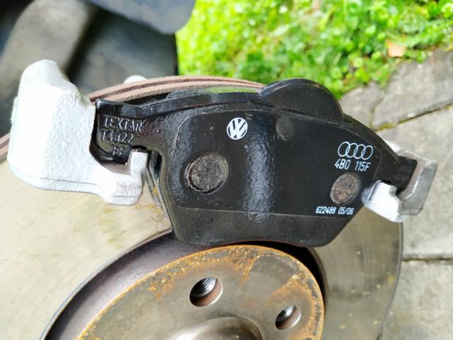

To mě napadlo také , že se již pístky ve třmenech nevracejí jak mají. Inu před pár dny jsem je šel zrepasovat. Koupil jsem sadu Frenkit , kompletně rozebral třmeny , očistil , složil , pístky chodí teď nádherně , dal nové origo desky Audi/VW , brzdí to úžasně. Třmeny to nebudou :roll:
